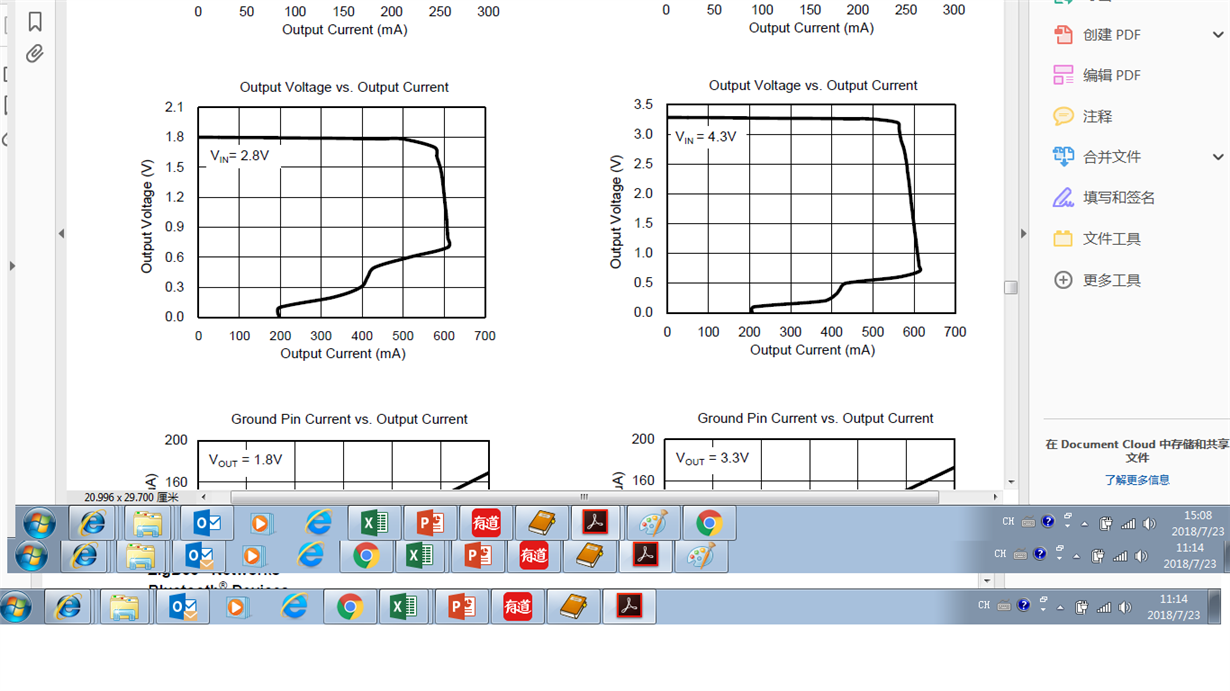

曲线回转是芯片温度保护的作用,类似芯片自身恒功率保护。
没有指哪个型号,就是看到了,觉得很奇怪,了解下,多谢回复
