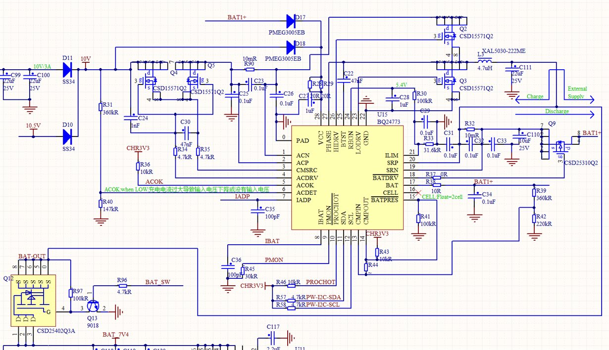

问题:当拔下充电器后,下一次插上时,需要间隔一段时间(大约至少20sec)以上,不然充电电流为0,充不进去电。请问这是什么原因?thank you!
配置说明:
1,2节18650电池串联;充电器电压12V2A,经过DC-DC转换到10V;电路如下所示:
2,寄存器配置:
ChargeOption0 = 0x834eH
ChargeOption1 = 0xe10H
ChargeOption2 = 0xc0H
ProchotOption0 = 0x4b54H
ProchotOption1 = 0x8140H
ChargeCurrent = 1024mA
MaxChargeVoltage = 9008mV
MinSystemVoltage = 6144mV
InputCurrentLimit = 2944mA
