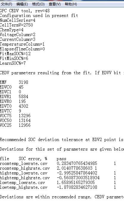

4050 CEDV到7%之后,电量几乎不会再下降了(或者下降的非常慢)直到接近过放。
4050 CEDV到7%之后,电量几乎不会再下降了(或者下降的非常慢)直到接近过放。7%之前是按1分半钟下降一个百分点,到了7%,持续了19分钟,都不降到6%,后来直接到过放了。
     这款是51.2安时容量,按1/2比例来做的。
     请大神帮忙分析一下怎么回事?
