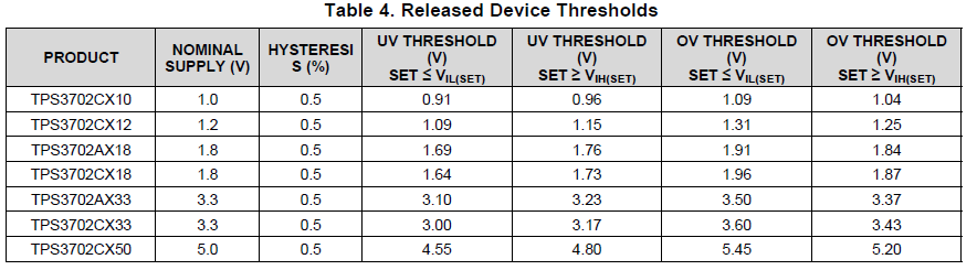

TPS3702CX12DDCT电源监控芯片的Vih(set)及Vil(set),大小是多少?怎么计算出来的?我可以直接在SET接口接3.3V电压?data sheet上的参考设计SET接的1.2V,有什么区别?
