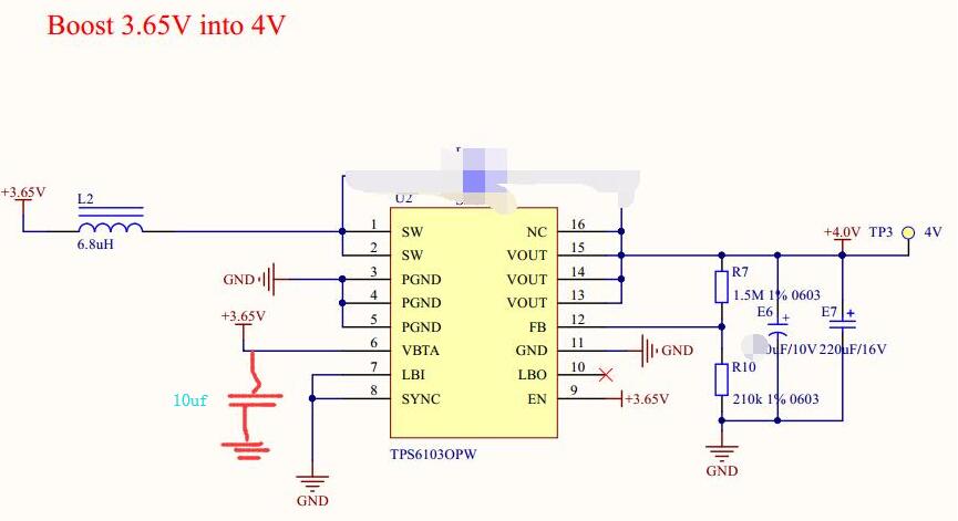

请大师过来帮忙解决。BOOST电路,TPS61030满载上电时无法启动
     电路见下面。BOOST  输入3V-3.65V   输出4V   2A。
     问题:
      Start-up current limit  为0.4 Isw  也即为1.6A。 我负载为2Ω,此时上电时,理想情况下输出端电压为3.2V,而实际上还有MOS管分压,电压低于输入电压很多,BOOST电路一直无法启动。
负载调整为4Ω时,也是无法启动。
示波器抓取输入、SW、输出端波形,都是平稳的电压波形。输出比输入低0.4V左右。
而空载时,先让芯片启动,再加上负载2欧姆,电路正常!
换了各种输入输出电容 电感,都不行。
请问如何解决????
