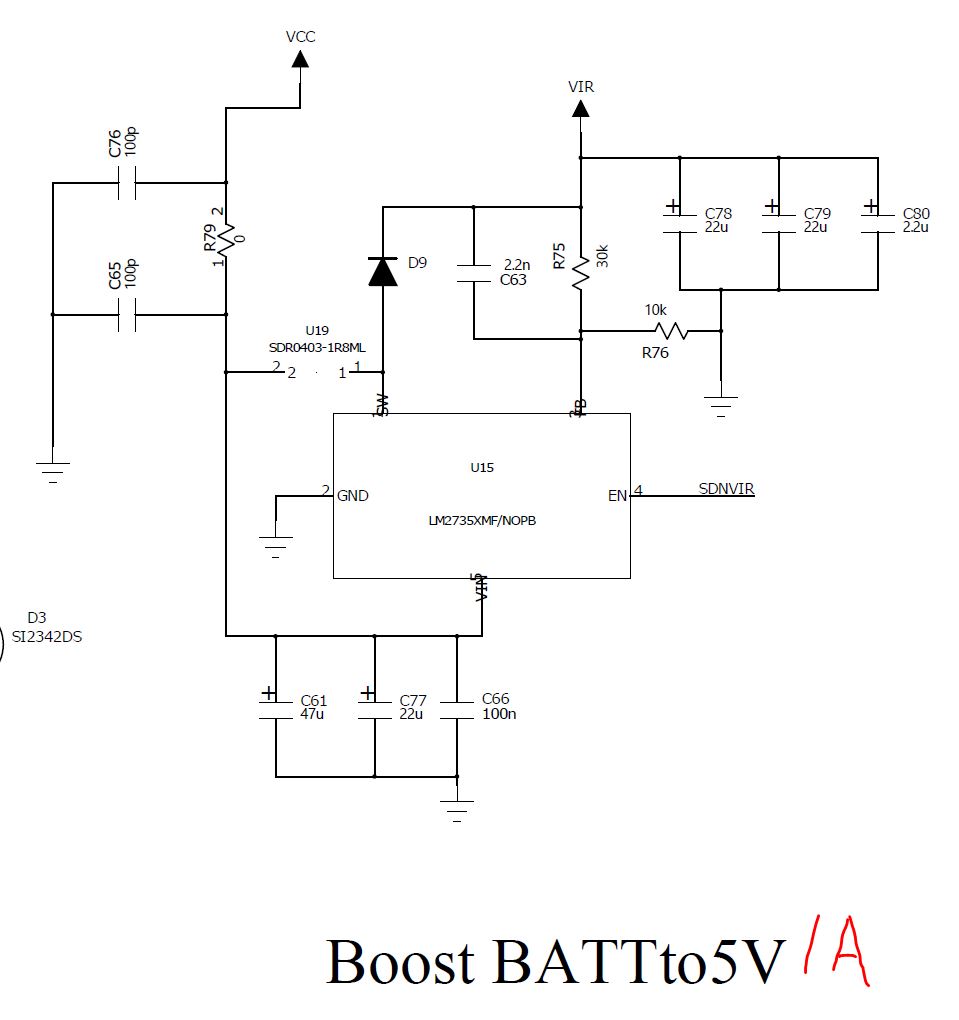

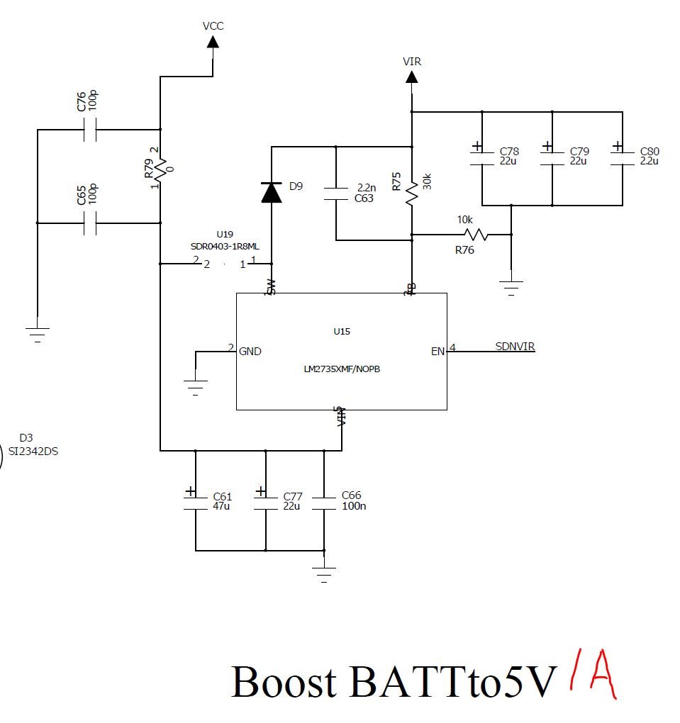

3.7升5V1A,VFB升高到1.4xV,导致输出偏大怎么回事?

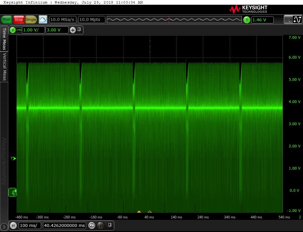

请提供相关的输入,输出及SW的电压波形。

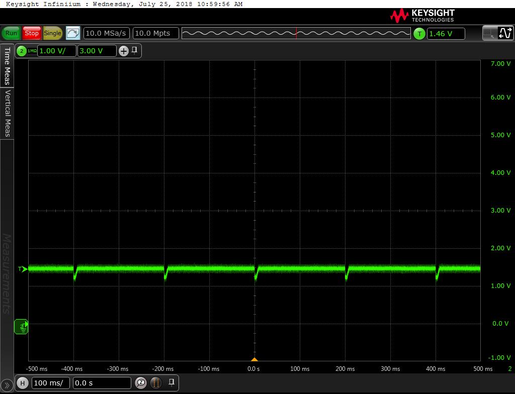

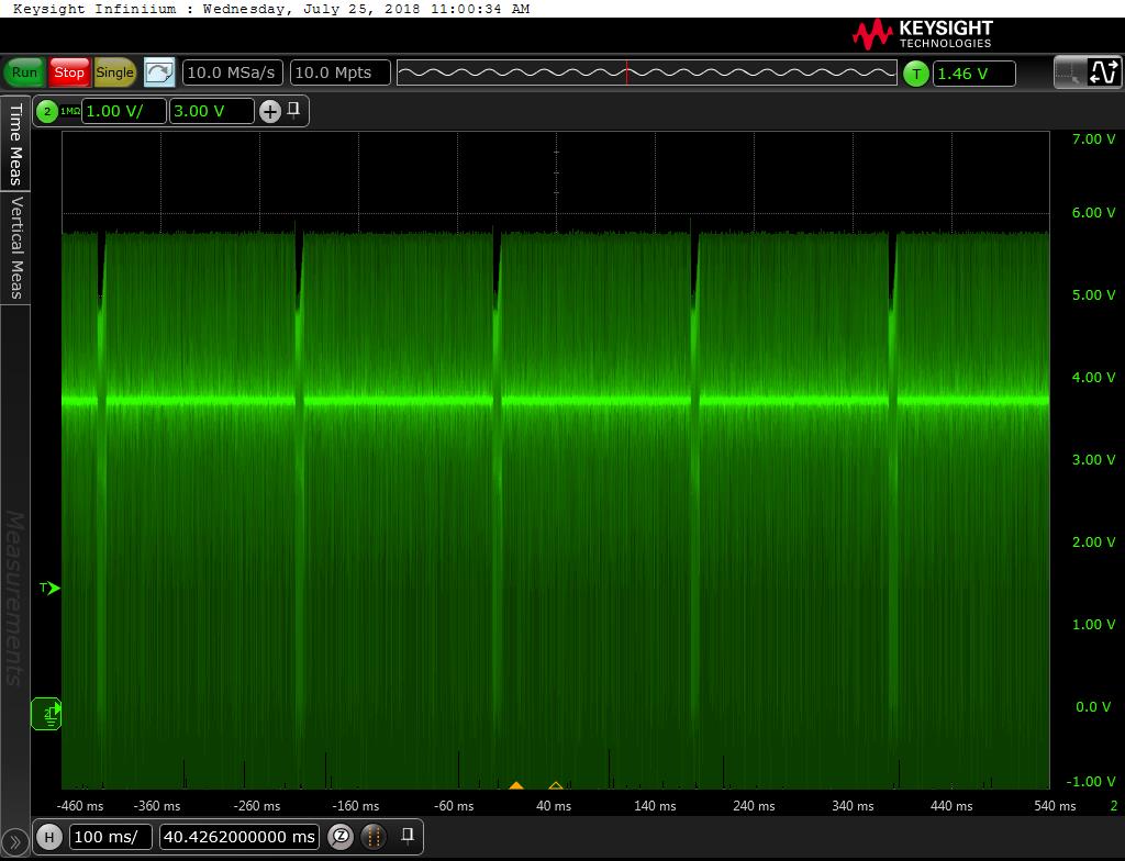

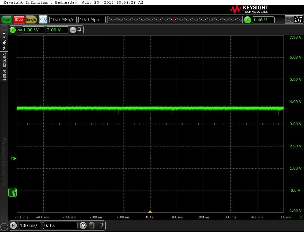

输入:
fb:

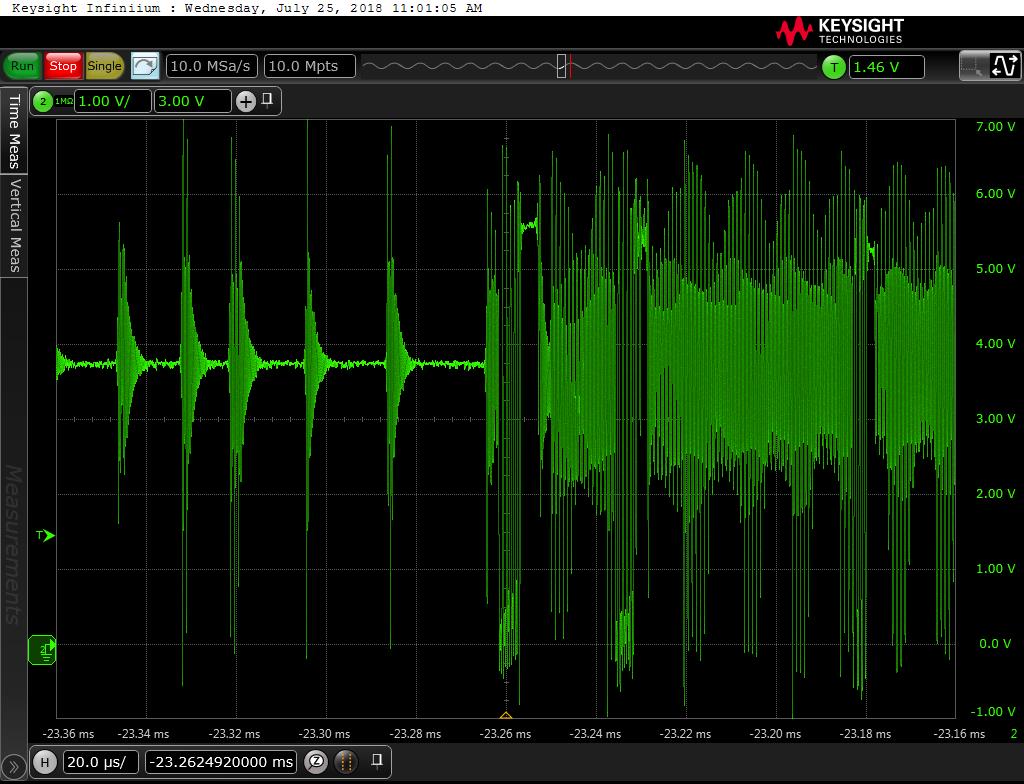

sw:

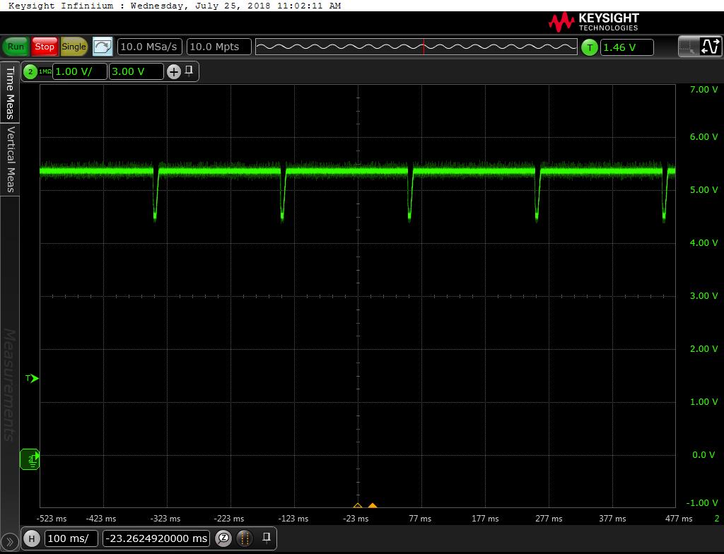

out
