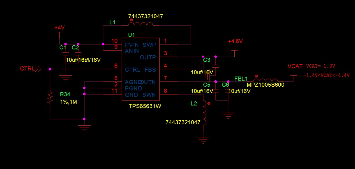

下图是我用到的一款芯片的原理图。VCAT需要输出-1.9V给OLED 屏,将ctrl引脚接入FPGA中,现在我们使用过程中,产品上电瞬间,fpga输出状态可能不确定,VCAT是输出-4.4V,导致我的oled屏瞬间背光亮度很亮,影响到使用。
我想问一下又没有什么方法,可以控制ctrl在我们上电瞬间保持一个稳定状态。

像这种情况一般是通过时序来避免,有没有办法在FPGA稳定后(ctrl可以稳定输出)时再启动4V或者OLED屏。
