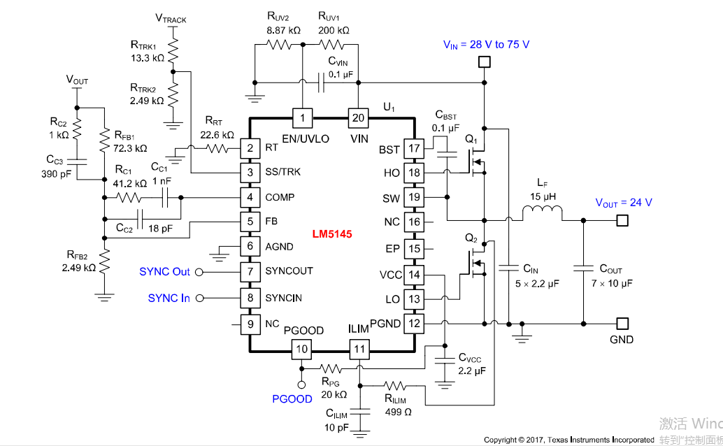

LM5145反馈引脚FB输出不正常,正常的FB输出电压是0.8V,现在突然会上升到1.2V,然后就一直往下降,求各位指点一二
