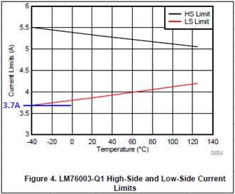

对LM76003QRNPRQ1式样书中过流保护限值有些疑惑,请问该IC的最低过流保护限值是多少,谢谢。
1. 根据式样书描述,个人理解IC的过流保护限值是指ILS_Limit的值
2、其中Electrical Characteristics中给出如下指标-----3.4A
3、曲线图给出如下指标-----3.7A
这个芯片是内置MOS的,所以设计时不用太在意这个参数,只要保证电感电流纹波系数在0.2~0.4之间就可以
还有表格数据是测量多个芯片全温条件下得到的结果,图是指大部分芯片在-40度时的限流值
