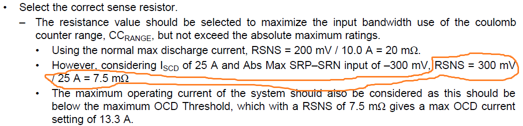

规格书50页这个计算公式是不是有误?计算结果不对
