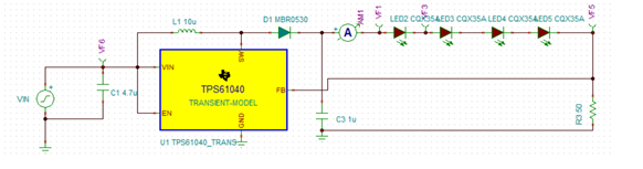

1、TPS61040用作LED恒流驱动器时,电路如下图:
请问这种方式下,能驱动多少个LED?例如LED的VF=3V,I=20mA。
是否根据Imax=43mA(根据PDF中的公式计算得来),VOUT(max)=28V,即驱动功率=28V*43mA来计算?

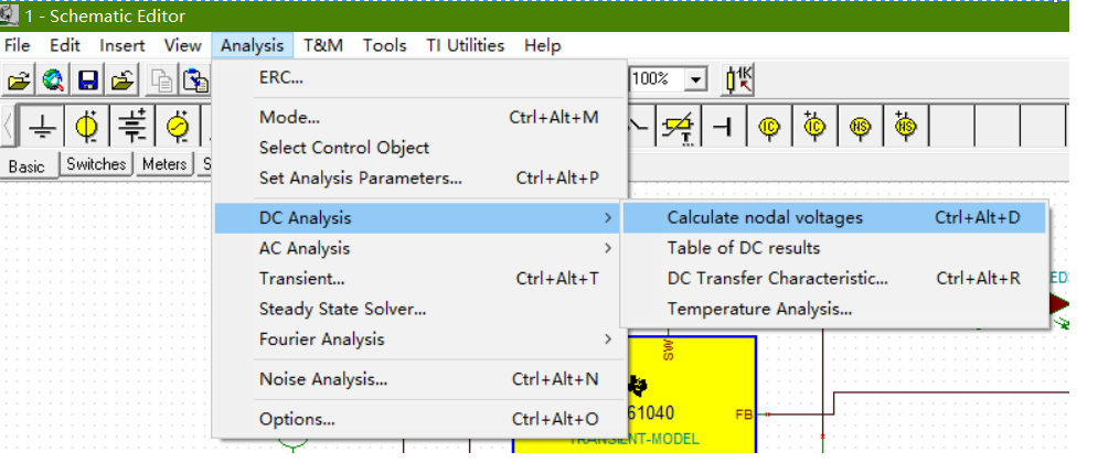

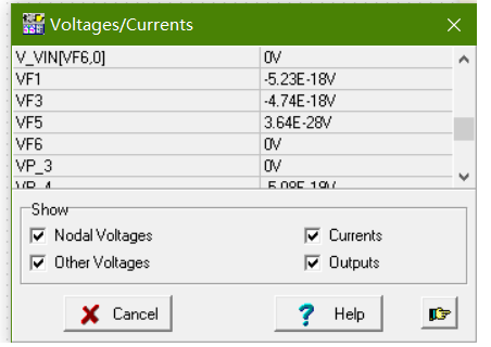

2、上图用的是Tina-TI工具仿真,仿真结果看不懂,如下图:
但使用菜单T&M-->Oscilloscope可以正常看到电压波形。

最大可以带几个可以根据芯片的SW的耐流来,比如输出接7个灯,7×3=21v
输入3v, 输入电流为21×20/3=140ma.
这个是输入的平均电流。
你还要考虑纹波电流。deltaI=U×DT/L
芯片内部管子的耐流情况>Iin+ delta I/2
以此类推
1, 如果电阻R3是50ohm,那么LED电流是1.23/50=25mA,则输出功率是28×23mA, 当然前提是上贴说的管子不过流,如果过流,那么就输出电压就到不了最大值28V,这时的具体功率还要重新计算
2,你的VF6是0V,应该就不对,可能是读取上电前的电压值,你直接换成DC源再看下结果
