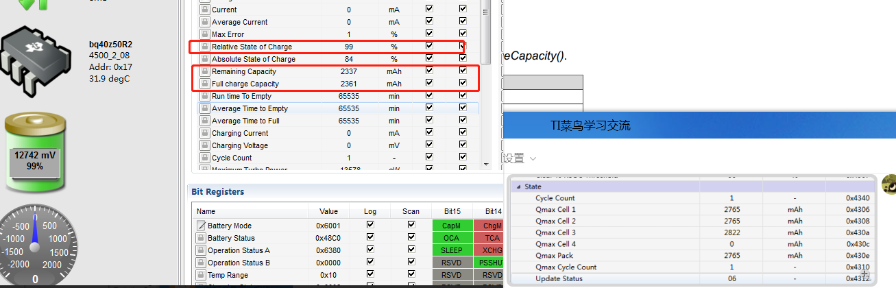

做完learning cycle,,FCC,RC 到不了设计容量,RSOC就99%啦
学习完成了, qmax 和 ra 都更新啦,后来,,使用过程中,发现FCC 到2400 就指示99%,是什么问题
