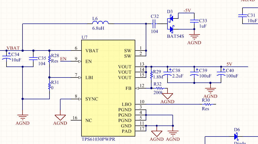

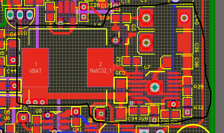

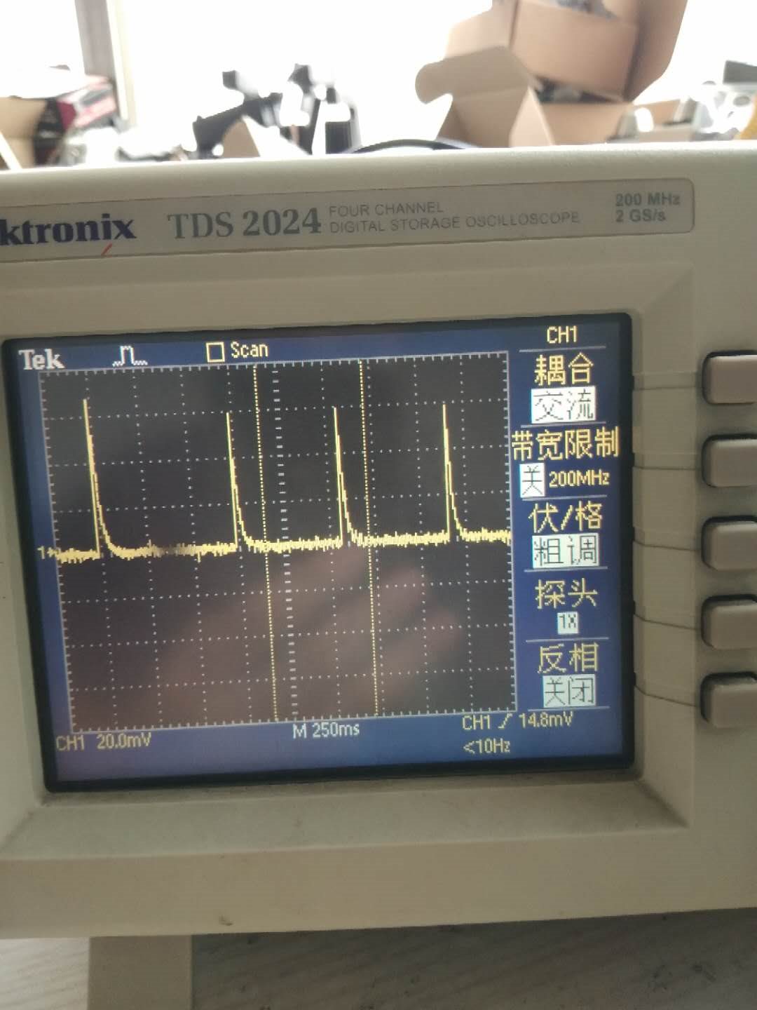

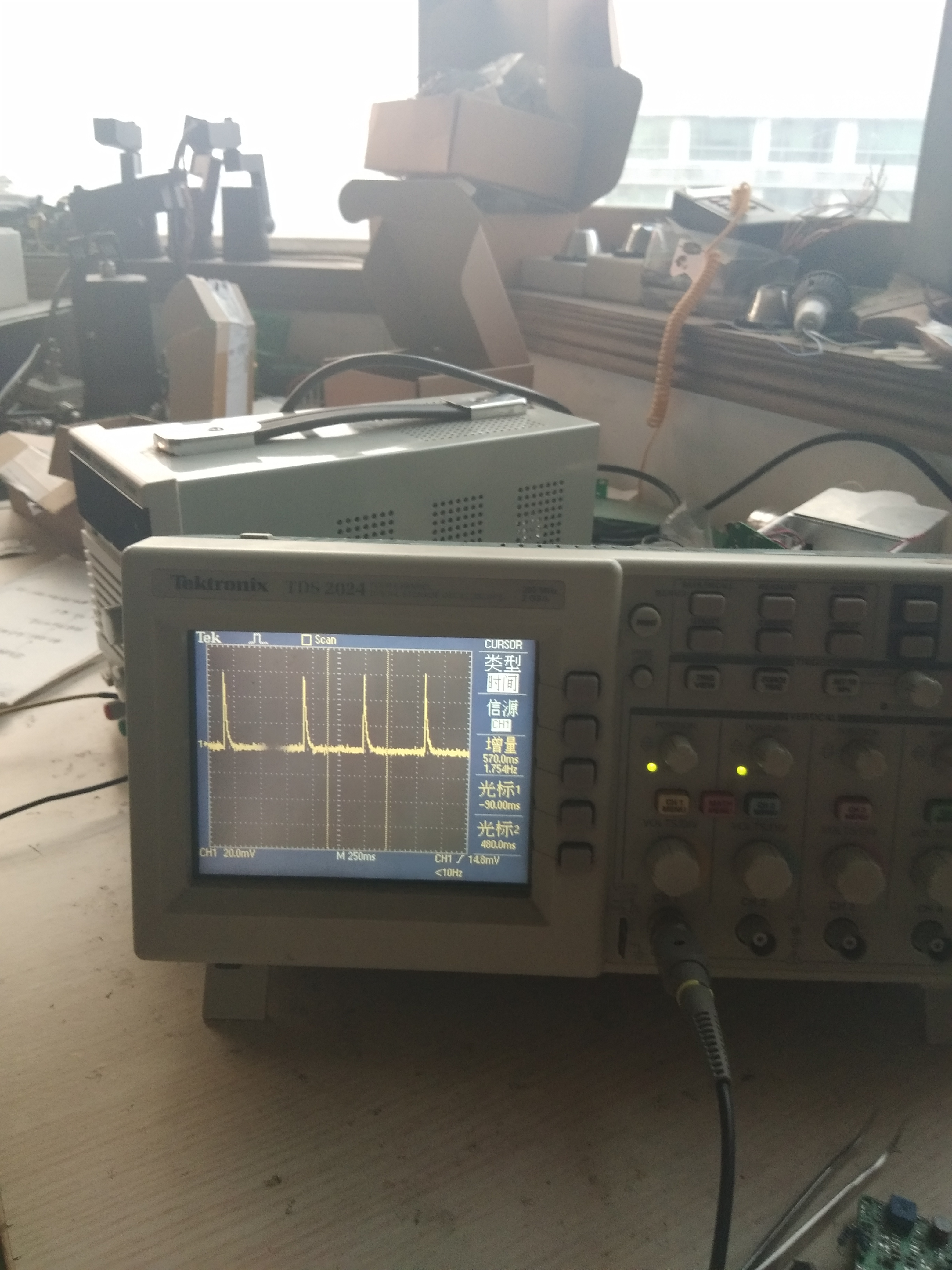

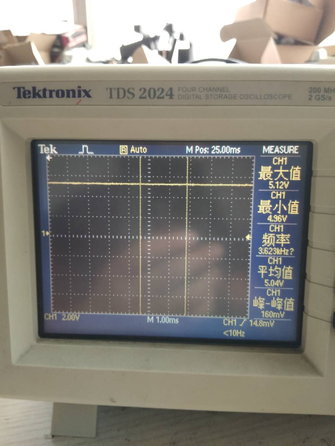

TPS61030按芯片手册推荐的电路画的PCB,焊好后,输出有尖峰脉冲大约60mv左右,是什么原因造成的?怎么去掉?波形图如下
