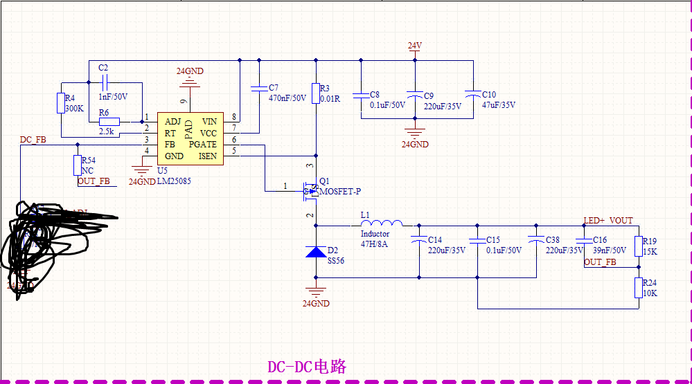

25V供电,VCC正常(比VIN小7.7V),反馈电阻R1为15K,R2为1.1K,输出为15-24V可调,Rt=300K。出现以下问题。
1、PGATE输出一直为VIN,但是输出却有电压(5V左右,调节出来的),但是没有驱动能力
2、此时的FB电压为4.13V,电路不工作。
PS:换了好几块芯片问题多种。。。很纠结,电路是按照WEBENCH给出的设计的,元件值都是给定的,然后MOS管也是用推荐的,之前第一块板子是可以调节电压,也有驱动能力,但是纹波比较大,看了一下开关频在30K左右,和设定的差别很大。
  • 请提供原理图。并提供VOUT的启动波形,
    如果FB上的电压是4.13V,芯片PWM是没有输出的,你可以加一点负载,看一下输出电压及PGATE的波形。
  • 上面R54接0R电阻R24接1.1K电阻其他的都一样。
    芯片接上电压没多久后,VCC引脚电压不对了,估计里面的LDO坏了。。。PCB的电路和WEBENCH的差不多排布。。。已经坏了好几个了。。。
  • 电感值标的是对的吗?应该不会是47H吧?
    DC_FB有接什么吗?如果有,请去掉。
    请提供上电时,VIN,VOUT及VCC的电压波形。

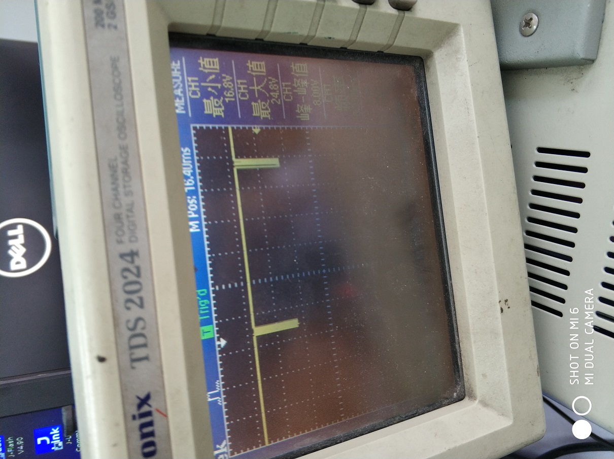

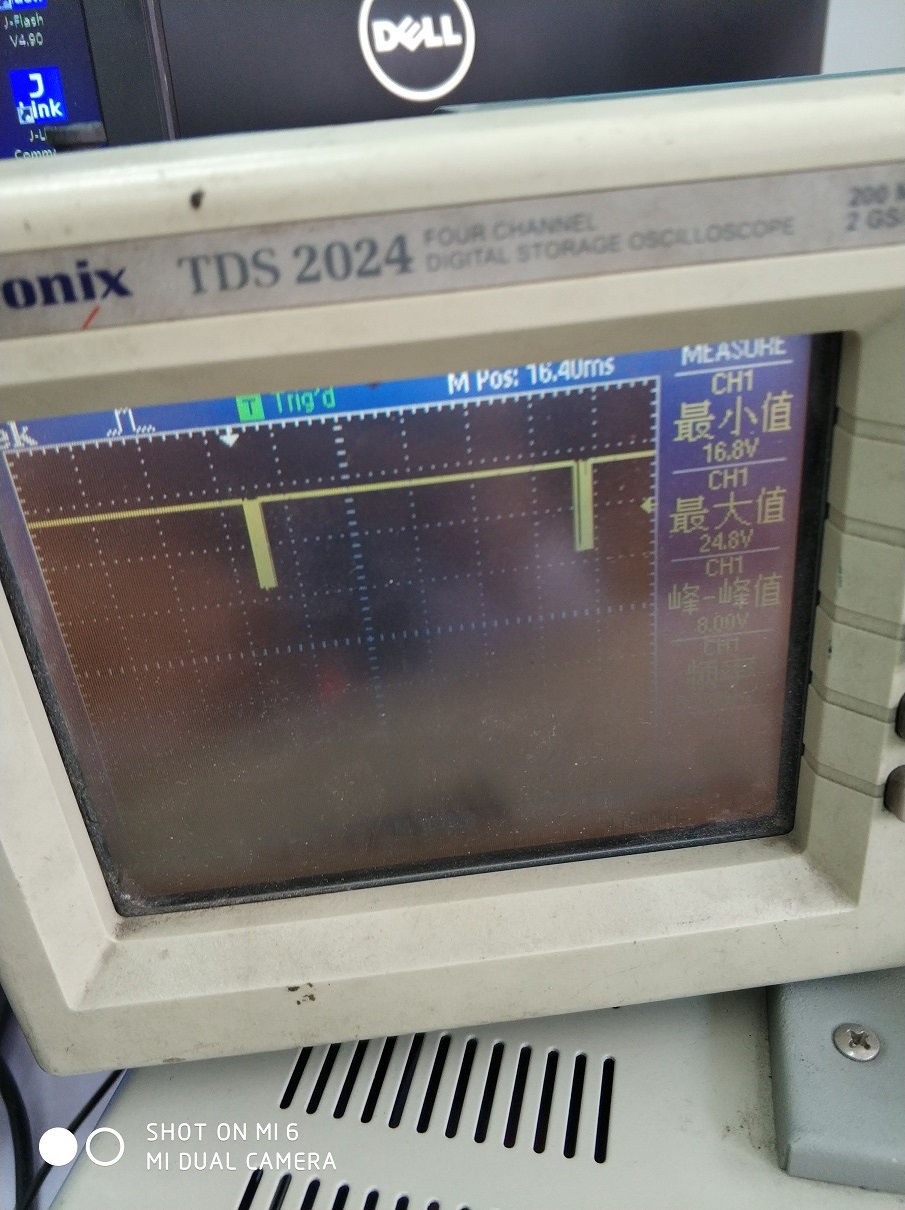

  • 现在我更换了电感(之前是磁环绕线电感,现在是贴片屏蔽电感47uH),有输出了,没有带负载,我看波形上面的有纹波(0.2Vpp)周期为50ms,和自己设定的差别很大(600KHz左右),这是什么原因呢?

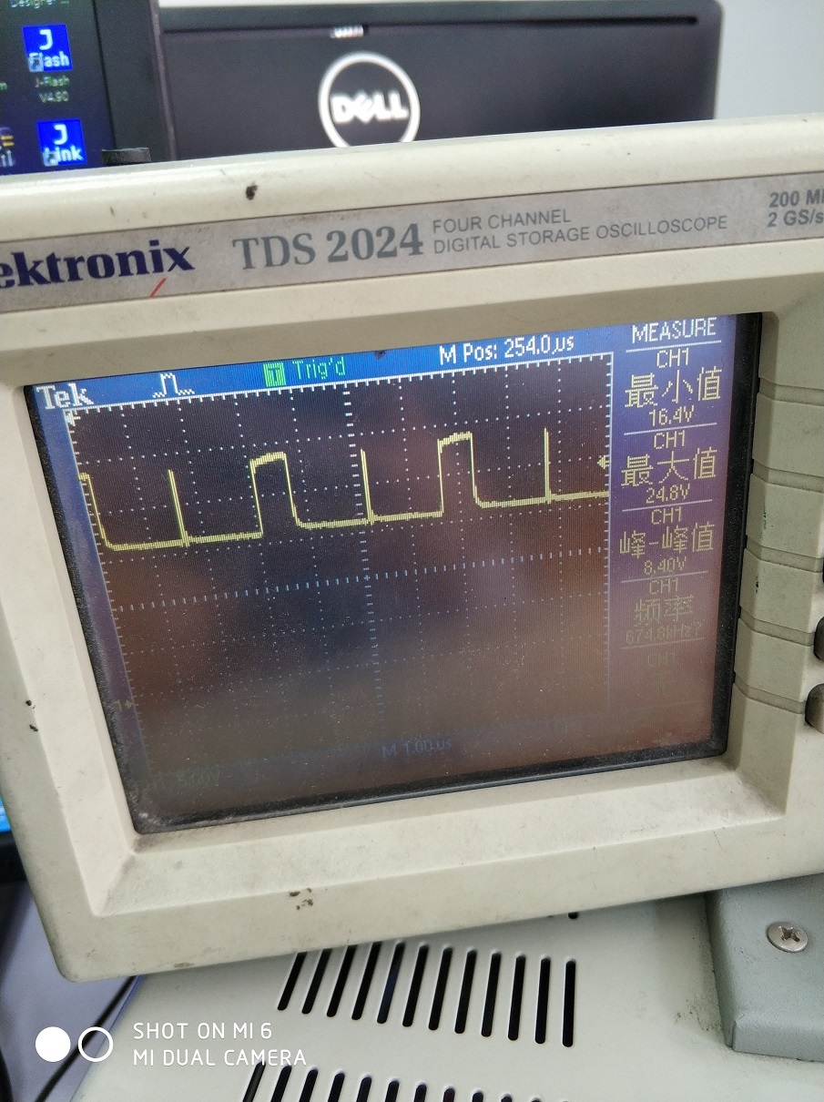

  • 这个是10ms/每格的图(大概20HZ),MOS管的G极驱动波形
    这个是1us/每格(600KHz左右),MOS管的G极驱动波形。最上面的图是什么原因造成的呢?

  • 上面图片的现象是ISEN限流采样引脚电压的问题,我这边直接接到地,然后IADJ电压为12V左右,PGATE引脚输出就正常了,但是此时接上负载后,电压被拉低,PGATE的输出没问题。搞不懂下面的问题:
    1、ISEN引脚应该比IADJ引脚电压高才不会影响PGATE输出,但是现在情况刚好相反。
    2、MOS管开关正常,但是却没有带负载能力,这是什么原因呢?
