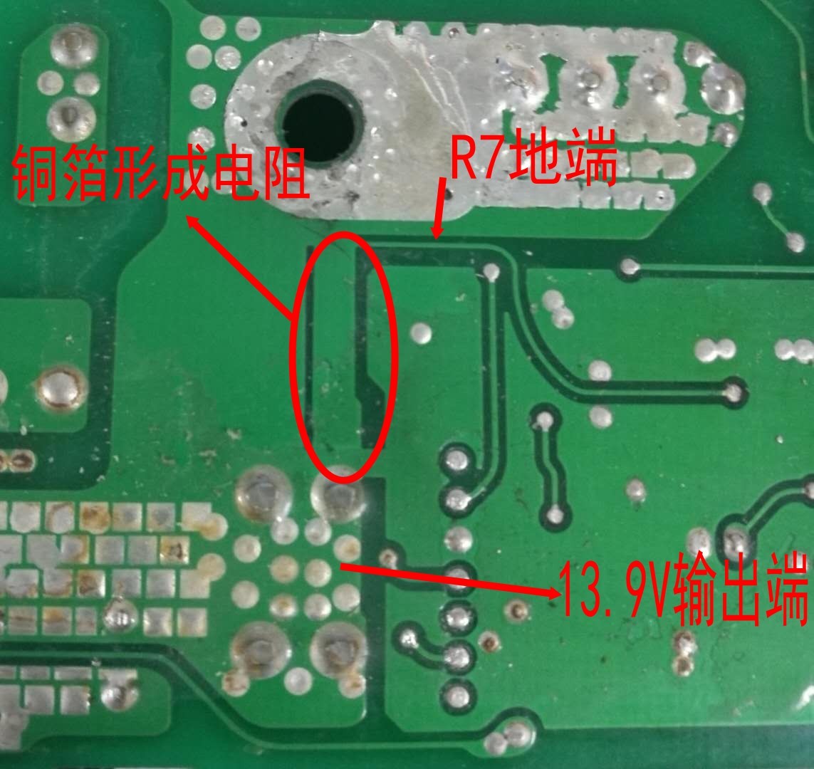

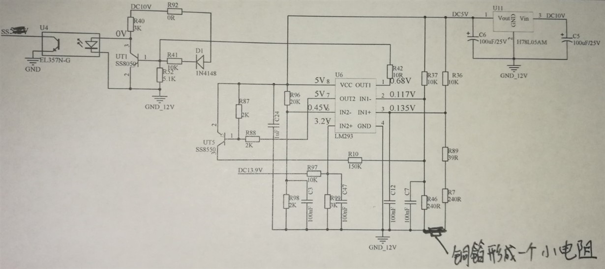

一款DCDC输出13.9V,下图是其中一部分电路,帮我分析下这个电路的功能,谢谢
设计一款DCDC输出13.9V,下图是其中一部分电路,帮我分析下这个电路的功能,谢谢
其中:
DC13.9V是输出正电压;
GND_12V是输出负端;
SS是芯片的引脚;
DC10V是辅助电源过来的;
U6引脚上标的电压是空载时用万用表测得电压值
