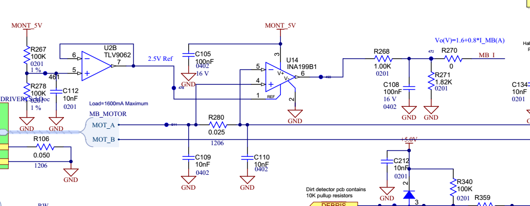

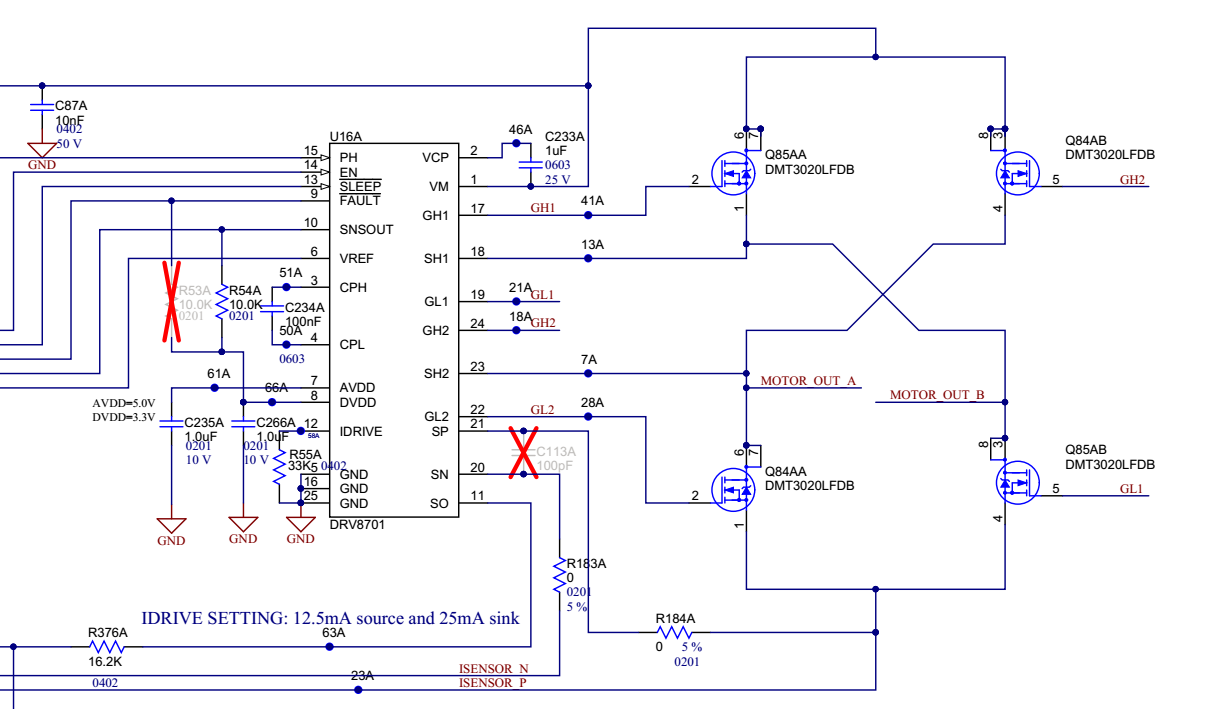

hi, 我使用INA199 设计了一个电路但是发现 IN+/IN- 容易烧毁,前级电路也是用TI芯片,所以想请教Vref电路设计是否有问题?
  • 您好,您是用INA199是在检测电流吗?MOT_A和B那端接的是什么呢?
    建议上传完整或局部完整的电路图。
    请测一下采样电阻两端的电压,如果共模电压太大的话,芯片是承受不了的。
