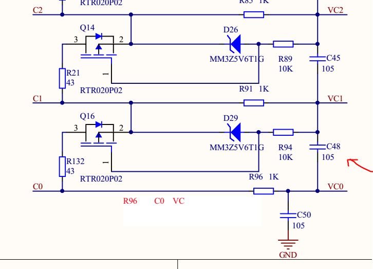

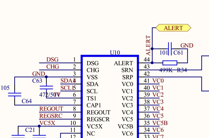

各位,我在应用BQ76940这款芯片时,发现在放电(电流10A-50A)时,第1节电压误差较大,其他电压采集正常。
如下面2张图所示,放电时用万用表量C48两端电压和用BQ76940测出的电压有100多mV的误差。
在不放电的情况下,误差在5mV的范围内。

在检测电阻上的电路板和地之间具有高电阻。 这将在放电期间在C0上产生负电压,bq769x0不能测量负电压,因此电池1的电池电压明显降低。
可以考虑交替接地,如图 http://www.ti.com/lit/an/slua749a/slua749a.pdf 中图22~24,
但要注意在高阻抗或阻抗路径中引起的瞬态效应。
