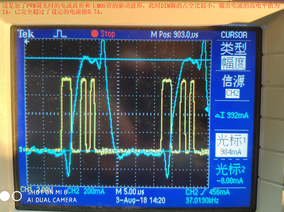

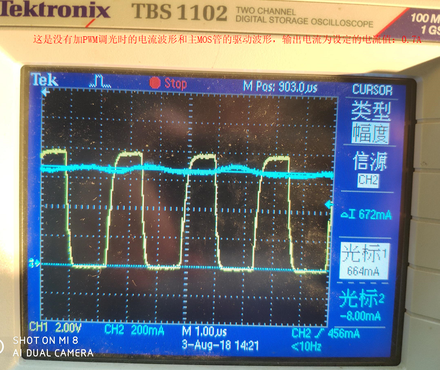

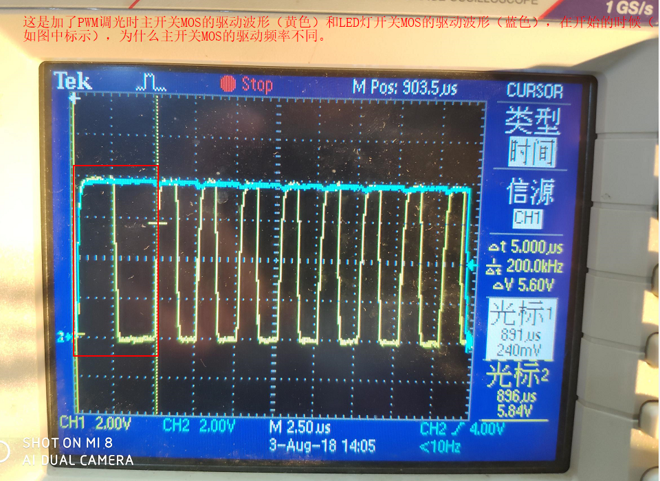

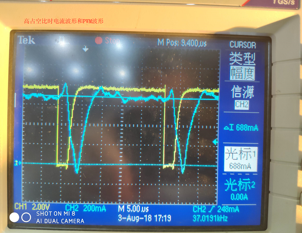

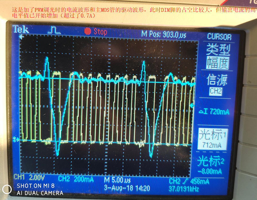

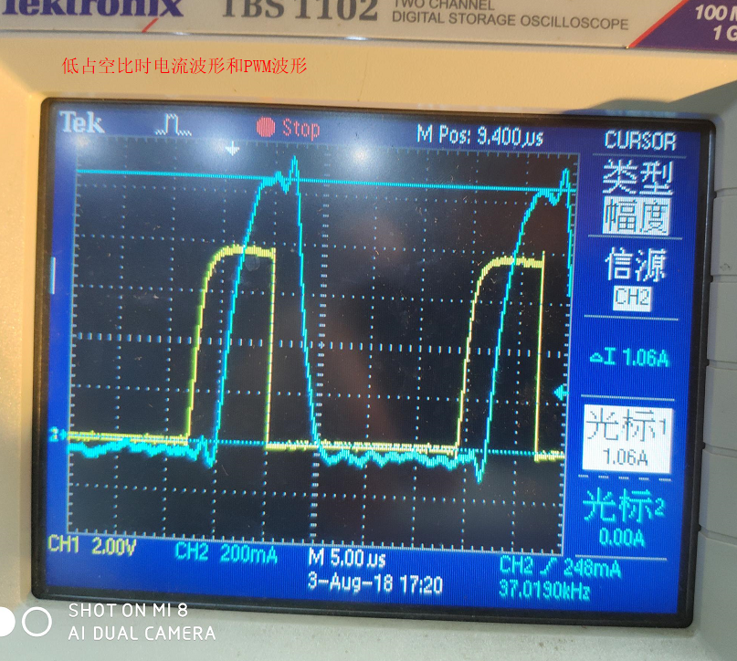

1、加PWM调光时,输出电流与设定的值不一样,请帮忙分析原因
2、加PWM调光时,在PWM脚上升沿开始之后主MOS管的驱动波形的第一个脉宽时间与设定的频率不一样,是IC本身决定,还是参数设置原因,请告知!
