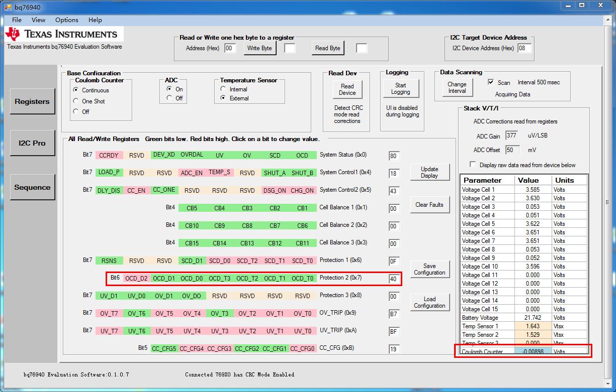

最近弄了一个6串的bq76930方案的项目,在调试OCD功能的时候发现,OCD的触发电压设置值和实际测量值有比较大的偏差,如我现在的项目采样电阻是1毫欧,OCD Trip设置为8mV,实际带电流用TI调试软件看到coulomb counter ADC 已经显示 8.99mV,用万用表实际测量采样电阻两端也是有8.9mV,持续很长时间都没有触发OCD保护,基本上需要把电流调到9A才会触发保护,相当于设置8A,实际到9A才会保护,请问这样的偏差正常吗?
