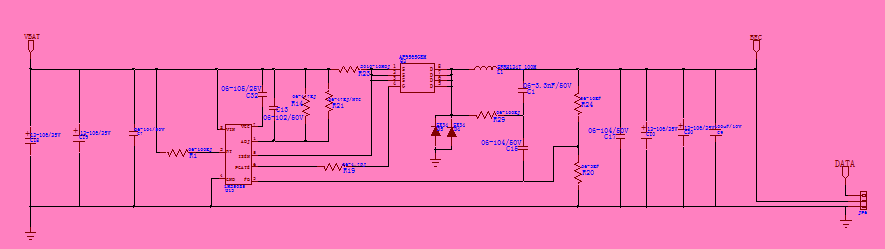

要求:2-6S 输出:5V/5A
结果:2-4S条件下,输出正常,5S,6S条件下,输出:4V/4A
通过调试R14的值,得出不同的结果:
1,当R14=2.2K时,输出电容C10 C20为100uF时,带载1R电阻,VOUT=2.2V
2,当R14=8.66K时,输出电容C10 C20为100uF时,带载1R电阻,VOUT=5.2V
电阻R14是限流电阻吗?
