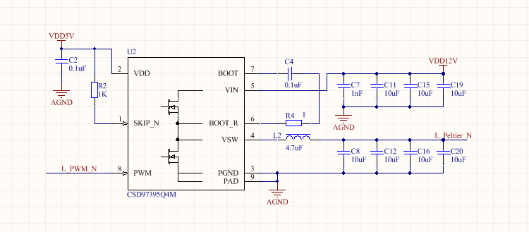

一上电,csd97374输出引脚就有一个电压,不受PWM控制。如果,先上电,再接上PWM引脚,就会正常。
