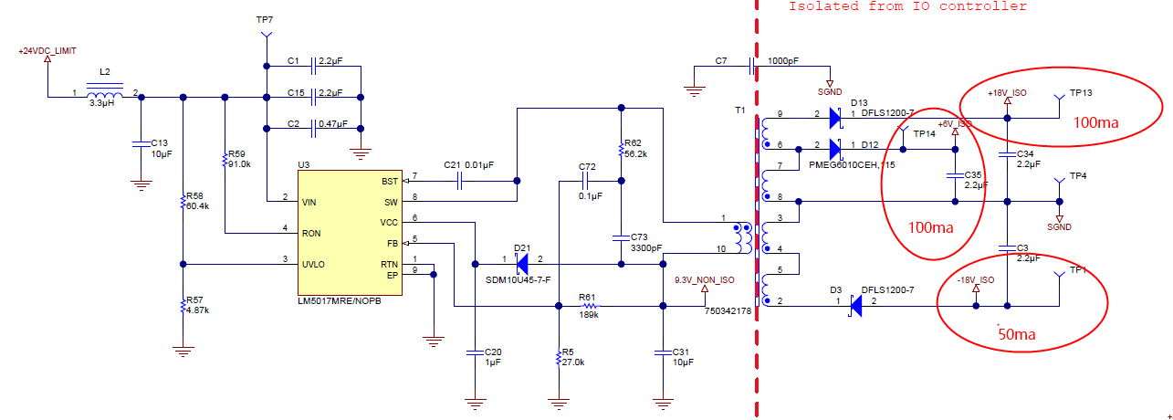

我在参考DAC8760(用于可编程逻辑控制器 (PLC) 的 16 位模拟混合输入和输出模块参考设计)设计中,使用到LM5017电路部分。
其中我需要次级电压电流:15V 100ma;-15V 50ma;5V 100ma。如下图。请问该电路是否可以满足设计需求?

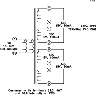

其中LM5017电路中使用变压器参数如下,其中有标记15v 50ma;是否此变压器限制不能满足我的设计需求?
如果是,是否可更换变压器达到设计需求?
