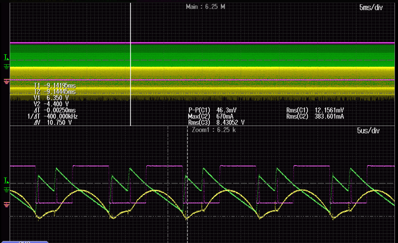

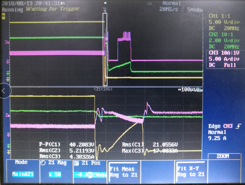

采用LM5116,输入45V,输出30V/4A,电路图同技术手册。缓慢加载过流保护在Ipeak=6.2A动作,做输出短路电感电流剧增,波形如下,芯片是cycle by cycle限制电感电流,为什么会出现剧增17A保护?
芯片有cyle by cycle限流保护,为什么没在我设置的Ipeak 6.2A限制住,电感饱和电流为7A?
能否确认回复下,从波形看,输出震到负压芯片就不会有驱动,这是为什么
一旦触发过流,芯片就以最小占空比输出256次,然后才Hiccup,所以256个周期内芯片电流是会不断上升
你这个看着像环路问题,先用WEBENCH优化下电路参数吧
你是直接把MOS管换成了二极管,LO管脚悬空?限流电阻接了么
