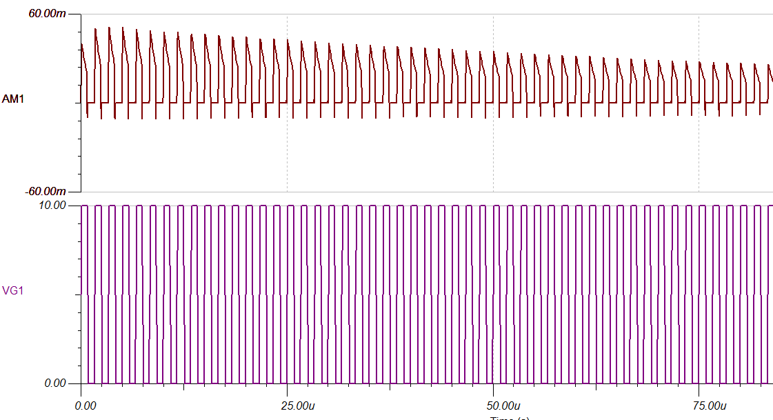

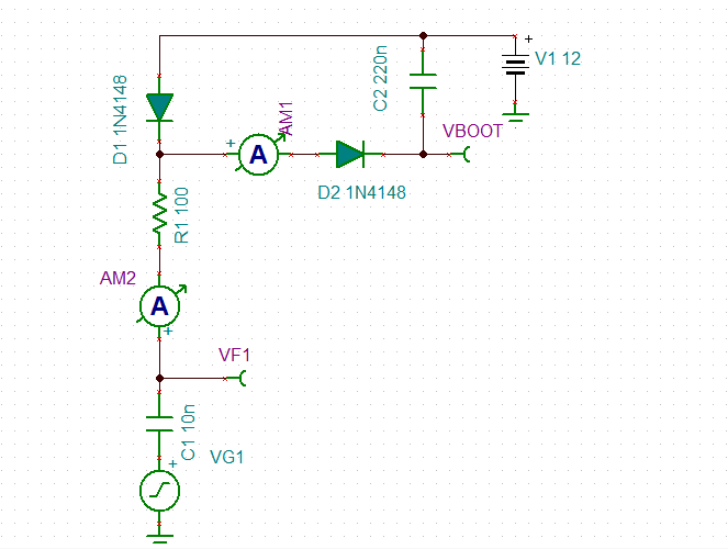

请教一个问题,下面是一个chargepump 电路,信号源VGA1 是幅度为0-10V,频率为600Khz 的方波, 经过电阻电容二极管组成的charge pump电路后,在VBOOT 输出1个20V左右的直流。现在有2个问题。
1.与信号源从0跳变为10V时,与它相连的电容C1到底是在充电还是放电?从仿真看,电流AM2的方向是从下到上的。
2.由于二极管D2的存在,AM1应该是不存在从右到左的电流的,但是仿真上去能看到明显的负向尖峰?

1.对于电容来讲,可以测一下电容两端的电压以及流过电容的电流,看看是充电还是放电。在Tina里并一个电压表,串一个电流表即可。
2.对于二极管来讲,存在反向恢复时间,由于二极管中的PN结电容效应的存在,当二极管外加电压极性反转时,其原来的工作状态不能在瞬间完全随之变化。特别是外加电压从正向偏置变成反向偏置时,二极管中电流由正向变成反向,但其翻转后瞬间有较大的反向电流,经过一定时间后反向电流才会变得很小。所以建议在Tina里加一个电压表测一下二极管两端的电压,看看是不是二极管从正向偏置变成了反向偏置。
