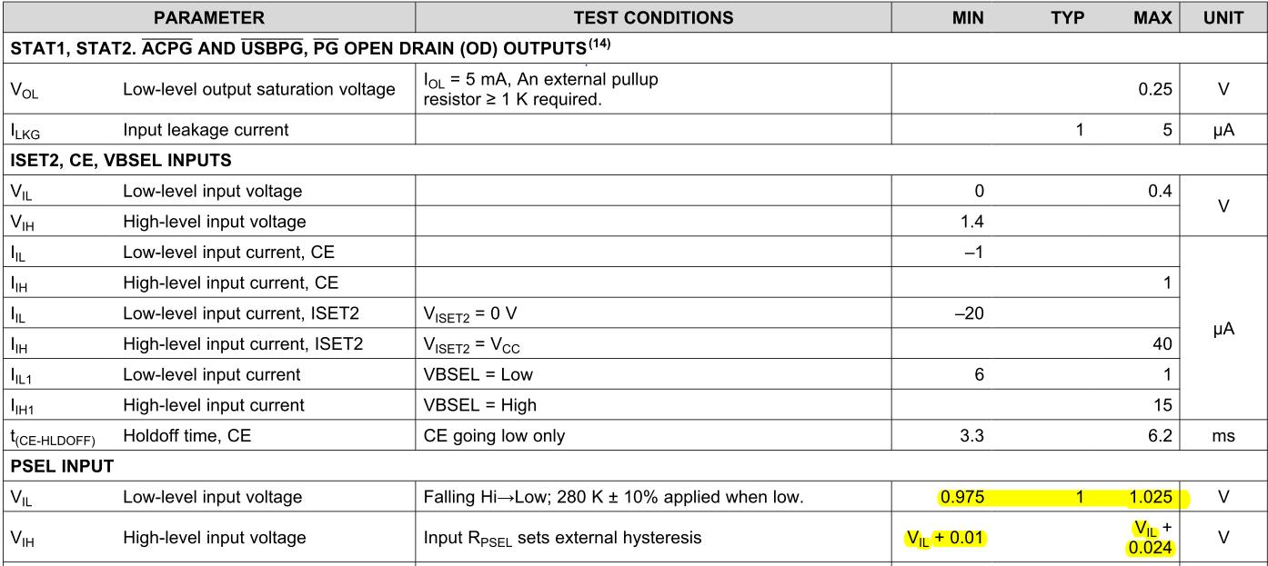

BQ24030的PSEL信号的电平问题
Other Parts Discussed in Thread: BQ24030
BQ24030的PSEL引脚的高低电平之间的差异太小,只有0.01v到0.024v,请问该如何给该引脚提供电平?
