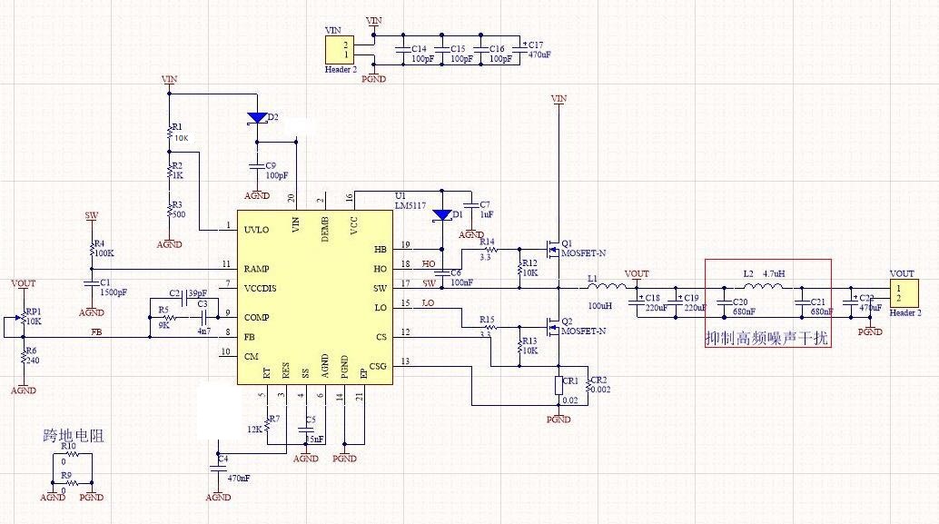

Lm5117接上负载后电压被拉低是怎么问题?
如图
按照图上的原理,输入16V,输出5V,当接上5欧负载时,电流为1A,电压也稳定在5V,但是将负载变大,要输出电流3A以上的电流,电压就被拉到2.6V,不能稳压到5V
