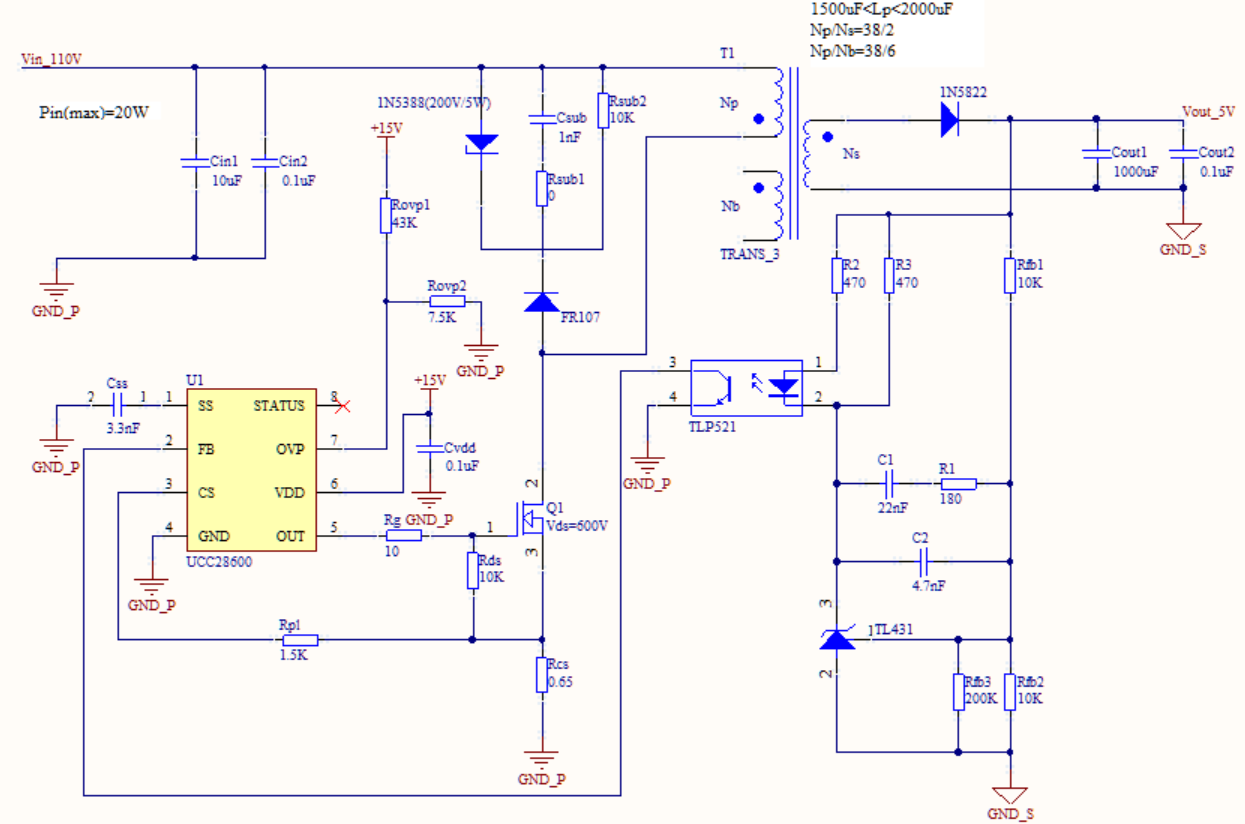

本人最近在用UCC28600调试110VDC转5VDC的反激电源,目前还在用手绕变压器进行测试的阶段,但是总是遇到芯片启动不正常的情况,下面是遇到的几个问题:

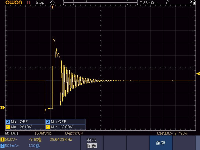

1、鉴于手绕变压器Vbias不稳定且有很大的振铃,所以OVP管脚我直接分压接在了VCC上,然后VCC外接15V稳压源进行测试,前端110VDC输入,先弱电后强电的顺序上电,尝试5次大概能启动2次,带纯电阻负载滑变50欧姆,输出5V但变压器滋滋滋作响,测到的VDS波形为跳脉冲状态(为抑制一次侧漏感尖峰除了RCD吸收网络,另外并联了一个180V/3W的稳压管)如下图:
2、而后尝试加重负载,带纯电阻负载滑变5欧姆,无法启动,此时VFB=5V VSS=0V VOVP=0.5V
初步怀疑Ip过高了,但上电后一个开关脉冲都无法检测到,而且唯一成功启动进入的GREEN MODE也是偶发情况。
后尝试人为给定VFB=2V(FB管脚是否也有输入电流限制),但是还是无法发出开关信号。请问有无近似开环带上变压器输出固定开关信号的UCC28600测试方法?
