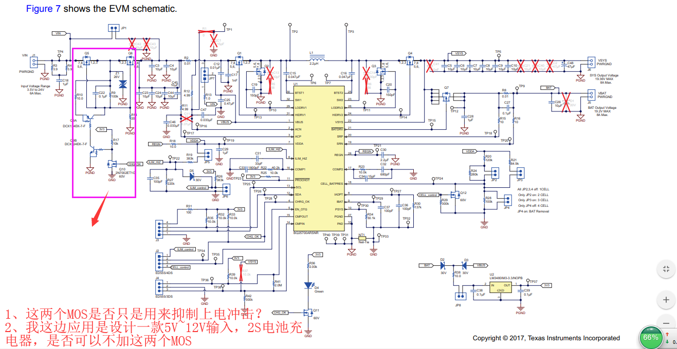

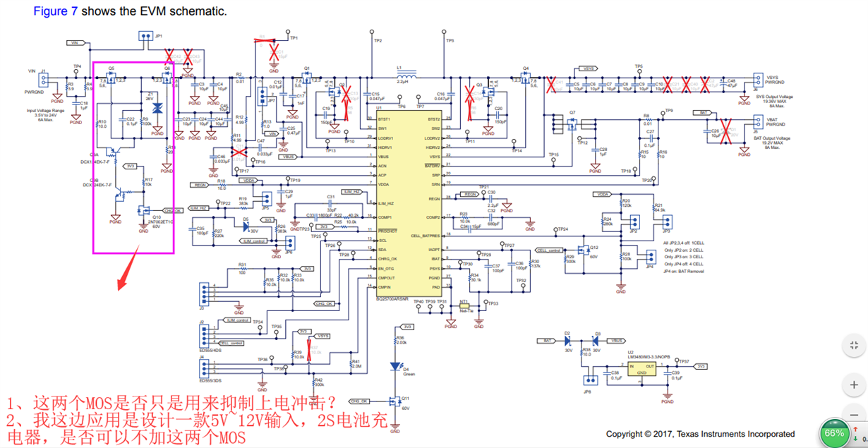

BQ25703A EVM中输入处有两个MOS,EVM中说是抑制上电冲击的,我们应用是5V~12V输入,2S电池充电器,输入加了TVS,是否可以不用这两个MOS
  • Q5,Q6可以不加
  • Hi
    如果肯定电压5V~12V输入是可以不用加的, 这里有个电压输入范围正确的判定功能:
    When VBUS rises above 3.5V orfalls below 24.5V, CHRG_OK is HIGH after 50ms deglitch time. When VBUS is falls below
    3.2 V or rises above 26 V, CHRG_OK is LOW.
  • 亲;MOSFET是限制上电的电流冲击,TVS是限制过电压。两下各是各工作;没有交集。不存在有其一就可去另个的问题。
    如果该电路是作为产品一部分集成在别的电源里为别的电池充电;MOSFET/TVS都无需加。但是;作为接受充电的一方;除非你能保证不接错,否则;无法预见客户用法。比如用48V电池给你供电。。。这时;MOSFET等就是唯一救命稻草了。
    所以;究竟是否用;全看你的产品定义和应用了。
