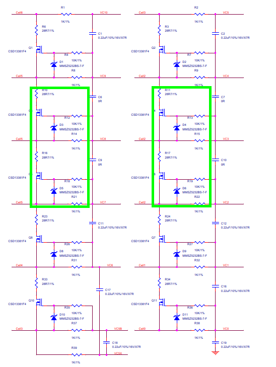

BQ76930 6S 問題及修改
請問  要將 BQ76930 原本10S的板子改成 6S設計,下方的線路圖中,綠色圈選的零件就不需要對吧? 麻請高手指教謝謝
另外,在VC9 VC8 要SHORT 在VC8 VC7 要SHORT 在VC4 VC3 要SHORT 在VC3 VC2 要SHORT

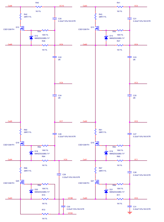

線路更正後如下圖是否正確
