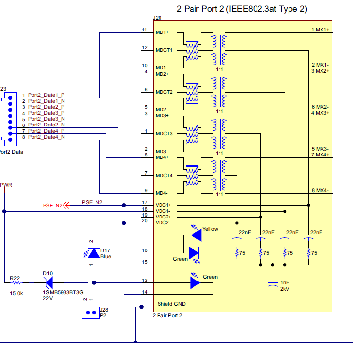

你好,我们使用贵公司的POE芯片TPS23861PW,
 附件是原理图,设计为自动模式,但是接POE设备的时候,
POE设备无法工作,请帮忙分析一下原因?谢谢

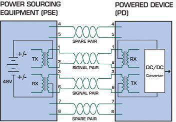

变压器的右侧,是接到RJ45的,其中A为网线的1和2,B为3和6,C为4和5,D为7和8
测量发现同一个PORT上供电的两个抽头都是48V,感觉就是MOS管没有导通,
如下图,不管插不插POE设备,42脚为48V,39脚也为48V
POE设备是市面上的产品,和厂家沟通,回复说各种供电模式都支持
