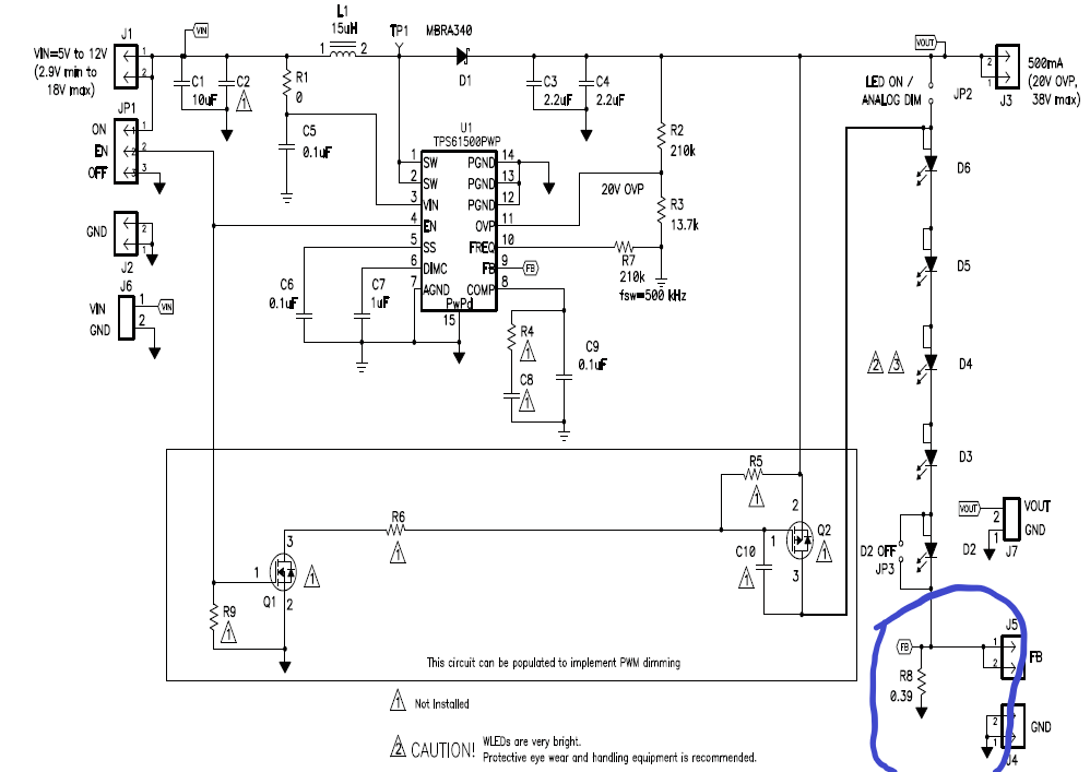

tps61500的FB电阻接地问题。
请问大神们:
我看到datasheet上写的是FB电阻接的地是模拟地。但是evm评估板接的是功率地。模拟地和功率地最后是一点连接的。
我个人感觉接模拟地可能减少了干扰,但是电流很大的时候会不会器件有伤害呢?评估板的电阻接地是接到了功率焊盘上了。
那我是依据说明书上的画PCB还是模仿EVM评估板画PCB?(我的电流最大320ma)
还有就是EVM是4层板设计?我想2层板设计合适吗,灯是外接的。
