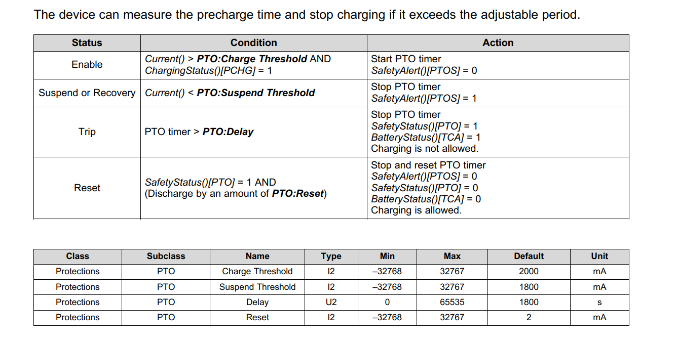

请问:
Charge Threshold  :充电电流小于Charge Threshold  使能什么?
Current() < PTO:Suspend Threshold  :暂停或恢复什么?
Delay:预充电超过Delay  视为预充电故障?暂停预充电还是跳过预充电进入恒流充电?
Reset:复位什么?其参数2MA 为什么什么参数?
