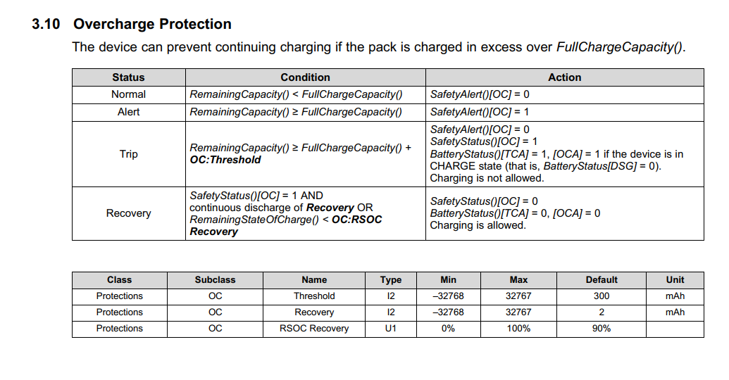

BQ78350 过充保护参数疑问?
Genius 3755 points
Threshold:  当容量超过Threshold  视为过冲,关闭充电?此参数为电池总容量?若电池组容量超过32767 mah 如果处理?
Recovery:当容量小于Recovery,则解除过充保护;则允许充电?是解除保护后自动打开充电;还是需要再次重新打开充电?
RSOC Recovery:此参数是什么意思?什么与什么的百分比?  换算算公式是什么比什么?
