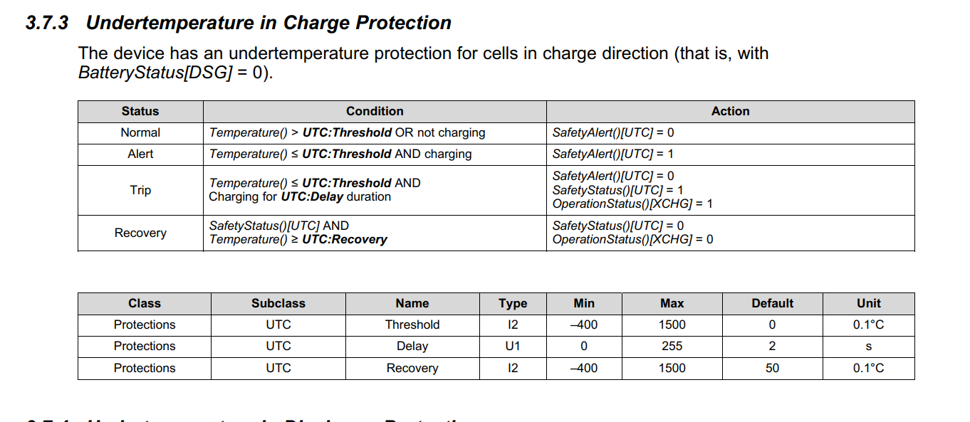

关于欠温负数换16进制疑问?
Genius 3755 points
Other Parts Discussed in Thread: BQSTUDIO
如果我要设为-10度;换算是不是1500-10 = 1490  再转16进制0x05D2  ?是否正确?
