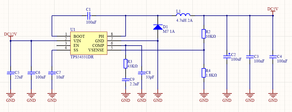

设计要求输入12V 输出 5V2A,电路参数用 WEBENCH仿真没有问题,但是实际板子只能带 300mA左右,负载继续加大电压会迅速下降!12V电源有两个470uF的电解电容;电感是用HSM54-4R7M工字型电感,直流电阻0.06R,最大电流2.6A;续流二极管1A左右,拆掉也没啥变化,不知是何原因引起,求解!
这片TPS54331底部没有焊盘,也不至于是接地引起的,匪夷所思
确定电感饱和电流时候足够,二极管的裕量时候足够,底部thermal pad也要焊接,不然芯片会发热导致无法带重载
