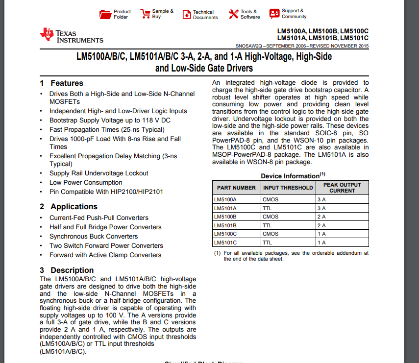

LM5100芯片是否可以作为直流无刷电机的三相桥电路驱动?
Other Parts Discussed in Thread: DRV8323, DRV8353
这个芯片是在电源管理模块找到的,但是可以做电源的整流桥电路的驱动;可是一般电机的桥电路驱动在芯片的应用手册中会有说明,但是这一款芯片没有说明。。。所以我怀疑这个芯片是不适合作为电机的三相桥电路驱 动的。。。
