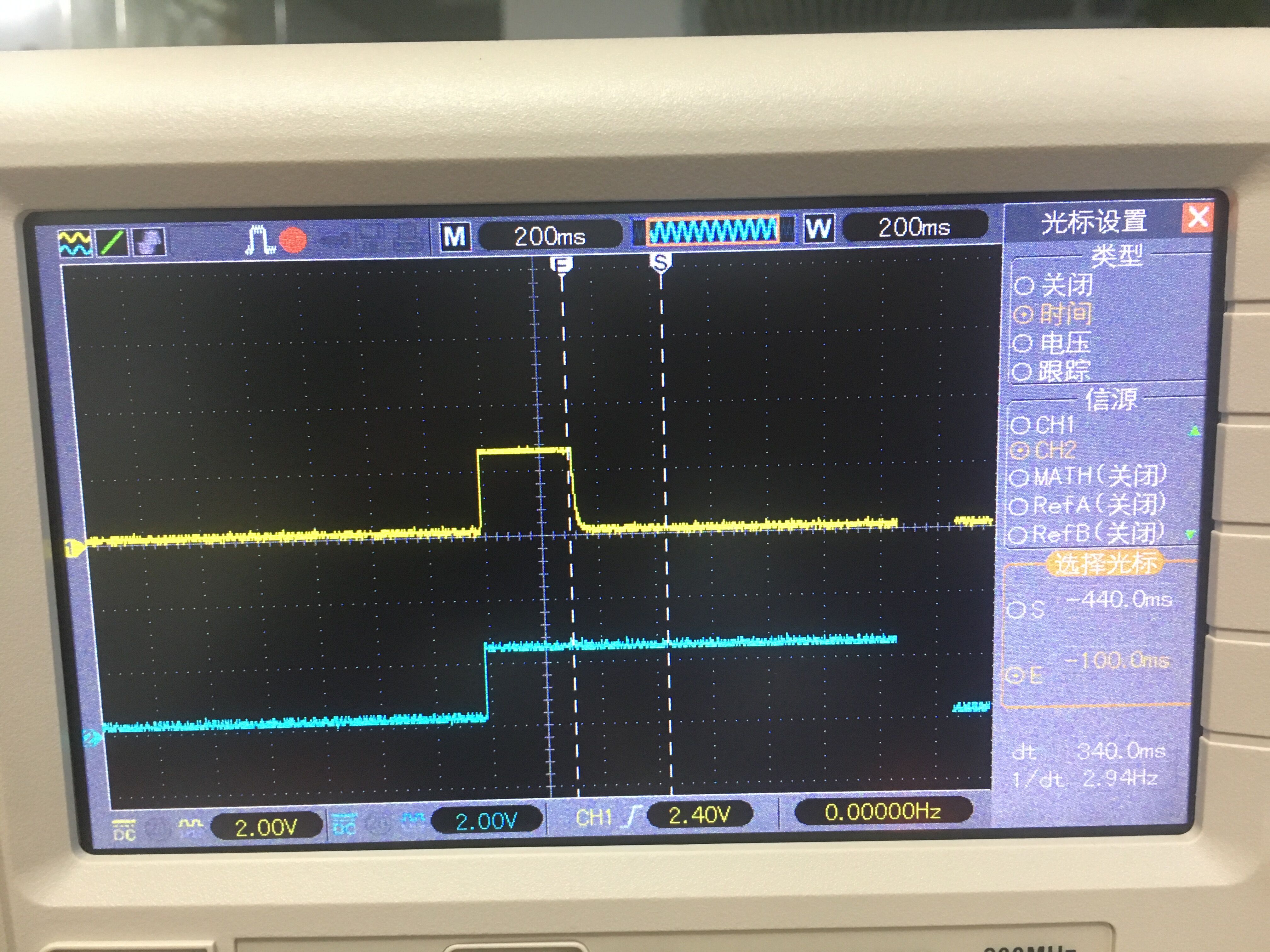

REGSRC 输入12V
黄色上面是REGOUT 波形,只输出一个340MS 的高电平;
绿色是BOOT 引脚的脉冲信号,不管脉冲多长,REGOUT 波形不变!
