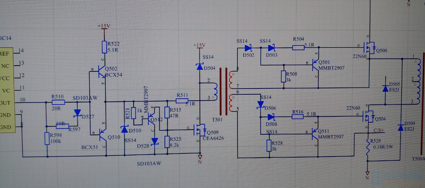

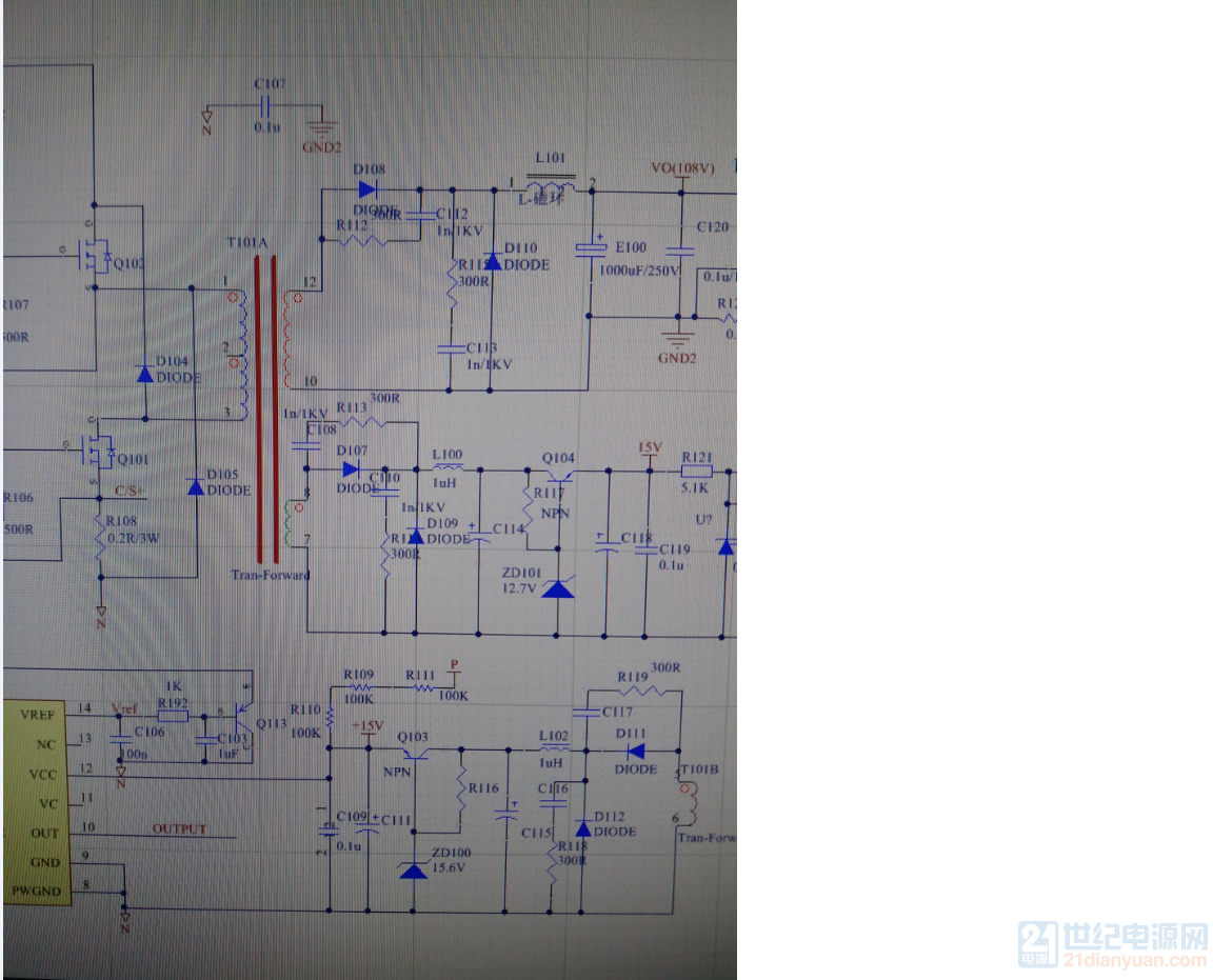

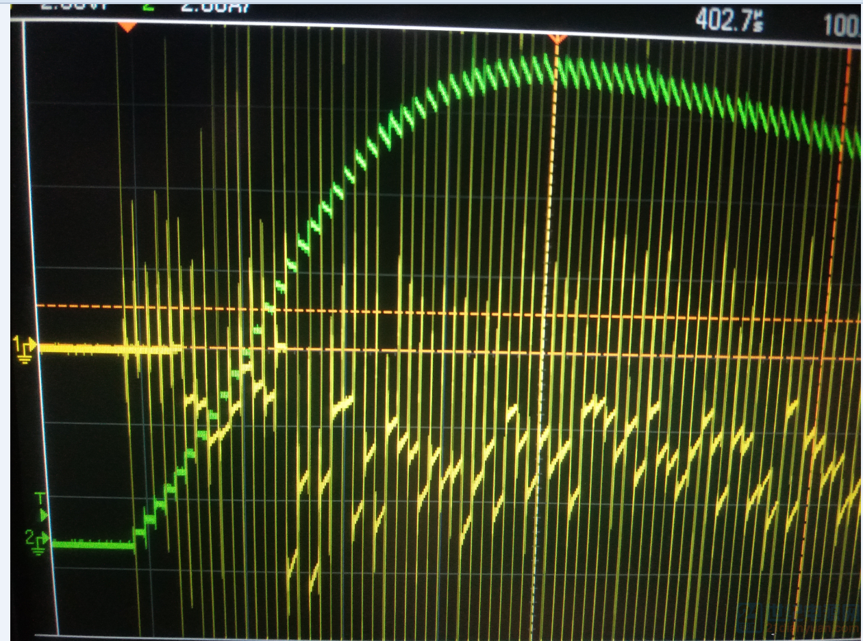

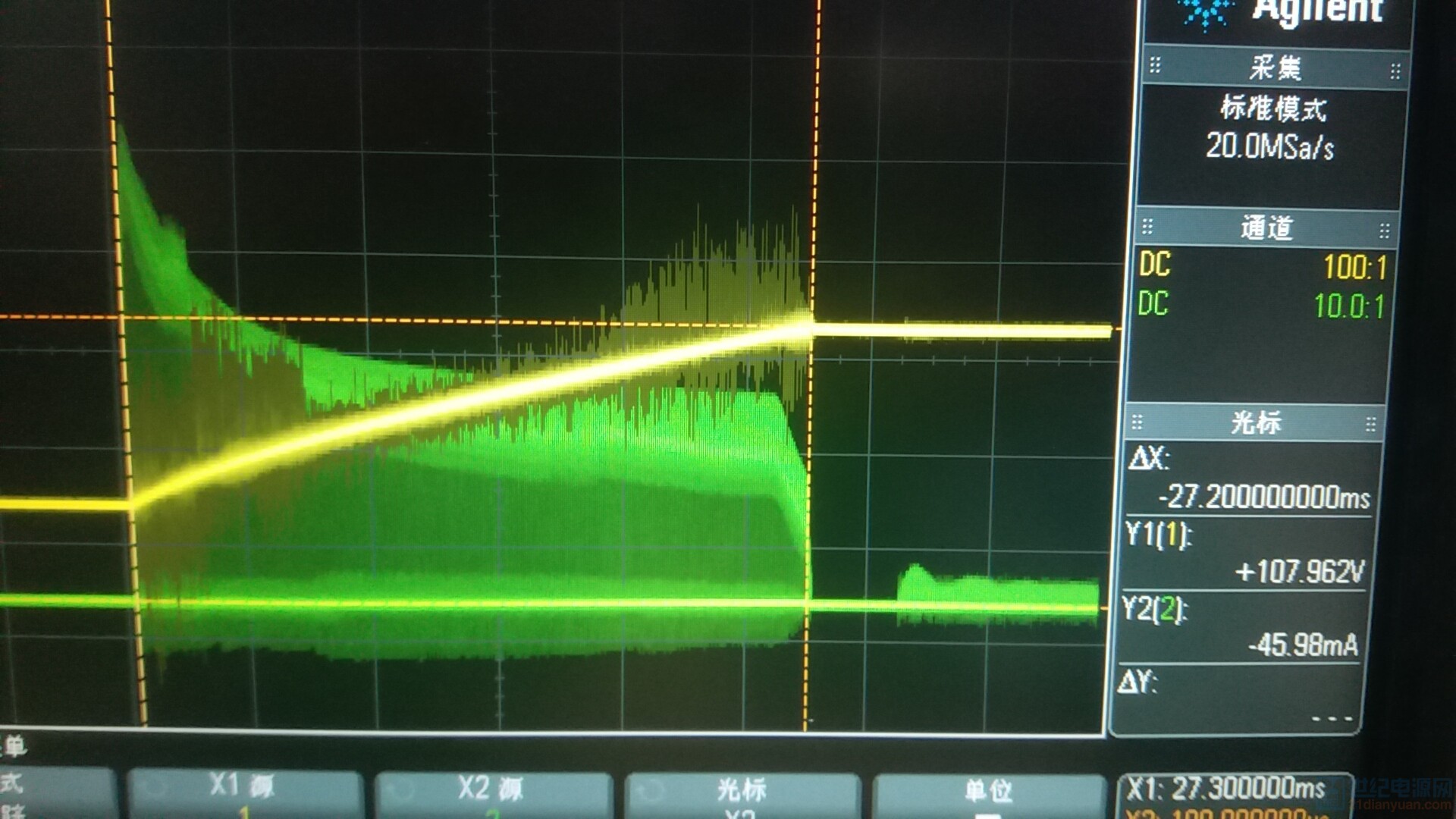

双管正激启动时 为什么原边电流大于3845设定的1V
黄色是输出电压,绿色为次边电感电流。在达到额定值前,初级侧电流峰值有16A,大于我的取样电阻0.18欧,2844的设定为1V,1/0.18=5.55A。找不到原因,求帮忙
