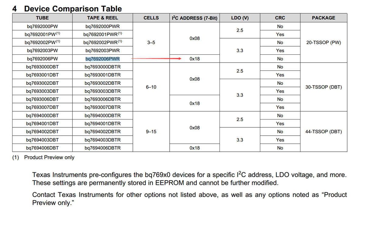

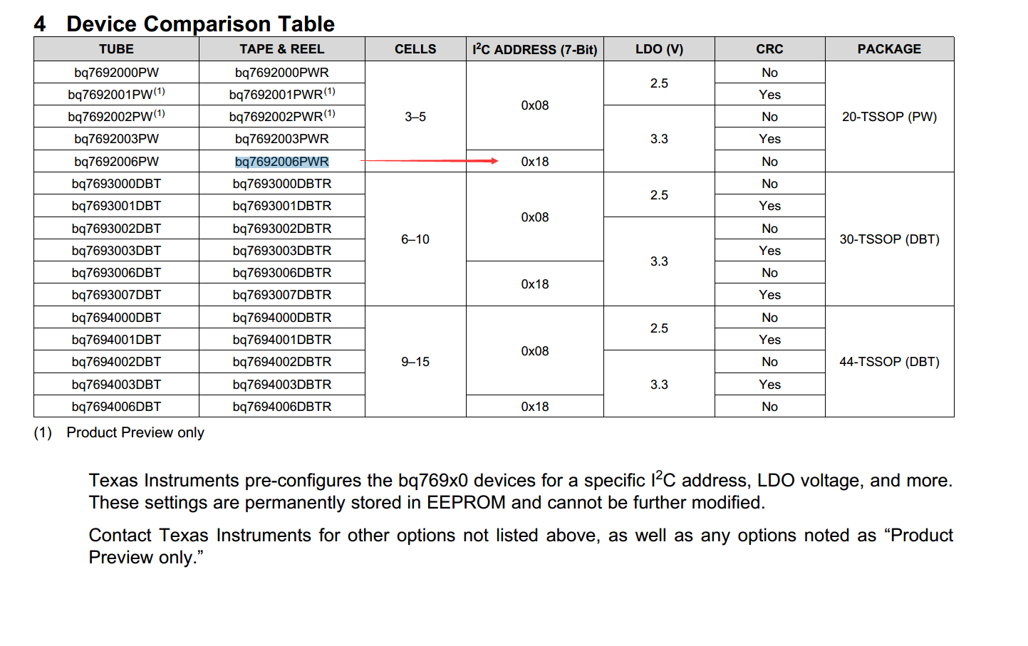

bq7692006PWR 能够与 BQ78350 通讯吗? 我看IIC地址不一样!
