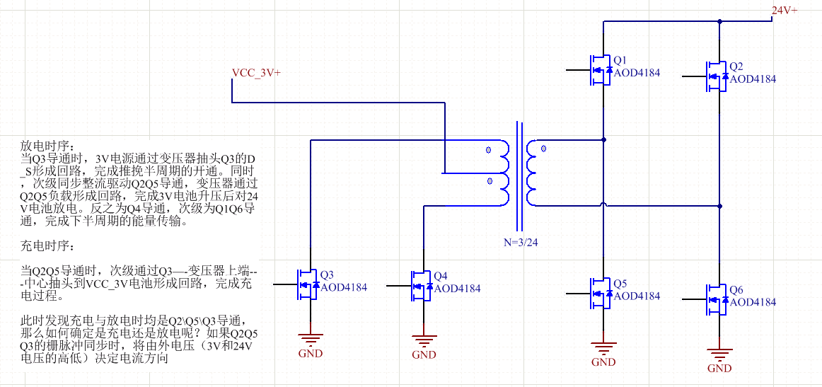

关于双向DCDC电源电流方向控制问题请教
请教:如下图:我要通过什么方式来控制电流方向?也就是说如何决定是充电还是放电?
