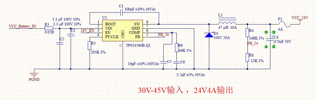

上电未闭环之前,震荡导致过压,建议在D3上增加RC吸收。你可以捕捉一下D3开机瞬间的波形看看。
RC Snubber.doc
