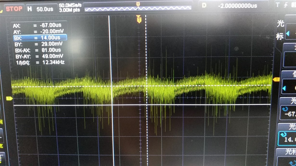

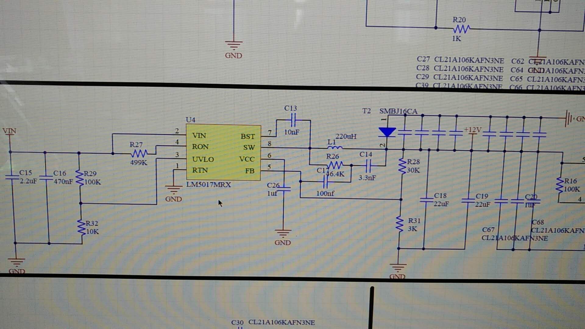

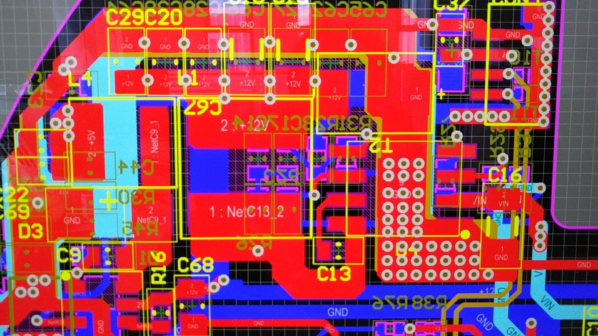

上图中有原理图和PCB还有示波器波形,开关频率是300KHZ,在3.3V里面还有2.多MHZ的纹波,这个是什么原因导致的/?
除了用最小环路,另外你测试的时候,地线不要靠近电感,会耦合噪声
还有你二极管以及与他并联的电容是什么参数啊,是稳压二极管么
