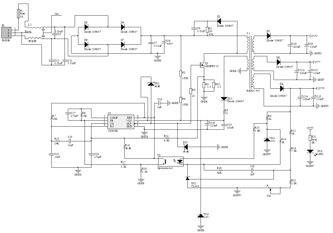

设计了一个反激式开关电源,用的ucc2802n。参考的芯片手册上的图,输出一闪一闪的,ref和光耦c极加了发光二极管,fb一直有电压输入,输出电压失控。tl431 ref端6v
