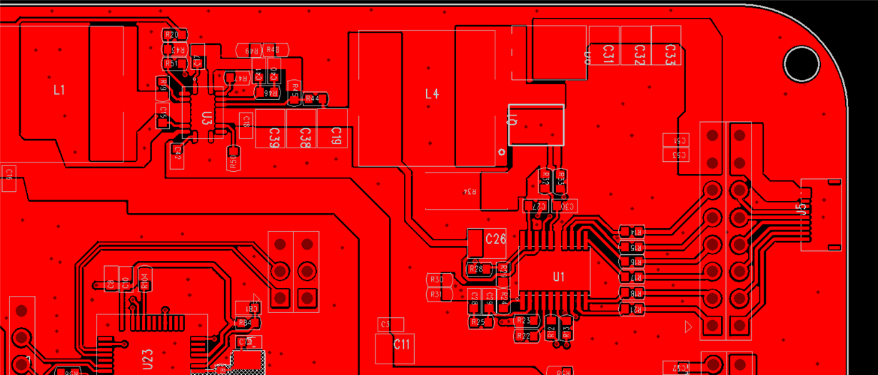

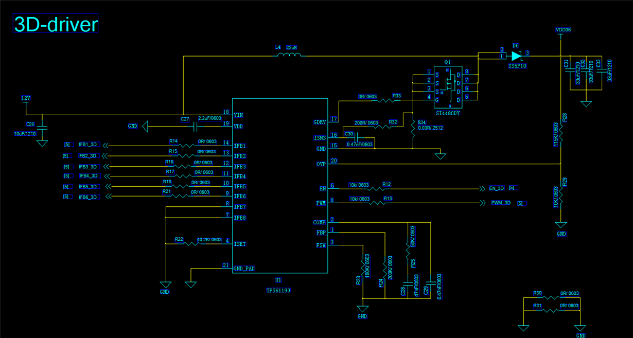

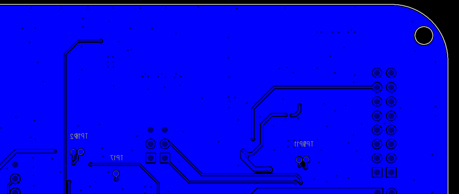

6路灯,每路12个灯,要求每路电流42ma,从5v充电器用TPS61088升压到12V,再通过tps61199升压到36V,现在灯会隔10秒左右灭一次再亮,电感,MOS等器件用料完全按照规格书来的,现mos管特别发烫,电感会发出滋滋声。想请教大概是什么原因造成
