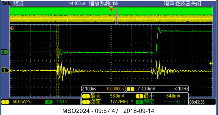

在论坛中看了许多帖子,都发现有充电stat1闪烁的现象。
在我的应用中,采用BQ24610给2P4S电池组充电,充电过程中也出先STAT1 LED灯闪烁,STAT2 LED灯OFF。(感觉设备处在充电和停止充电的过程,而且随着STAT1 LED的闪烁,程控输入电流的确在在跳变。)
还有这样的现象,用万用表和示波器的表笔去触碰VFB,STAT1 LED灯ON 保持,正常充电;移开表笔,SATA1 LED灯又会闪烁。用手指去触摸也会有这样的现象。
现将充电时SW和VFB波形穿上,如下图所示:(通道1为SW, 通道2为VFB, VFB采用交流档)
VREF,REGN,EN,PG都正常
不知道时是什么问题引起?尝试过在VFB对地采样电阻上并接电容(11pF,16pF,22pF,100pF,1nF),也是不行。
