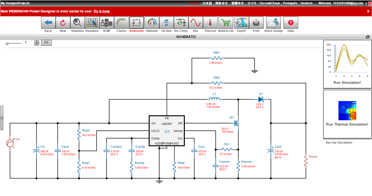

20A饱和电流是不够在8A输出的升压电路中使用,按纹波0.3来算,你电感电流在8A时候的峰值至少能达到20.8A

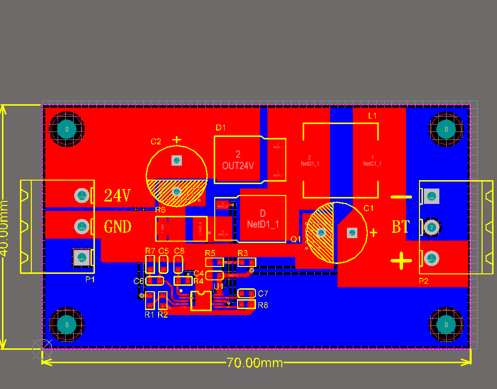

电感发热应该是电路没有正常工作,你上传下开关即诶但波形,以及你的layout。这种大功率电路,layout很关键

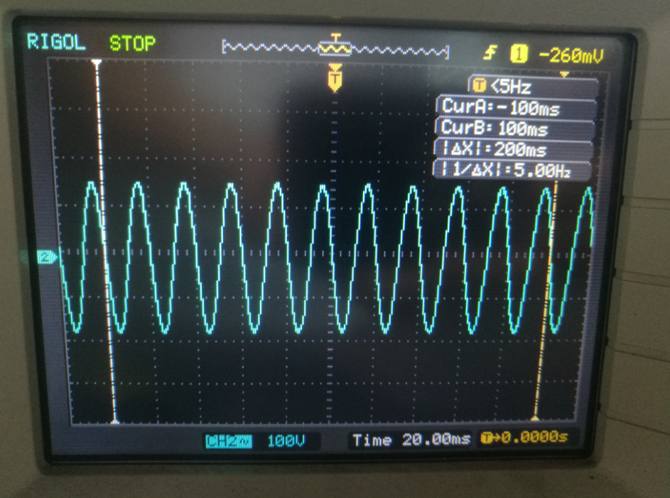

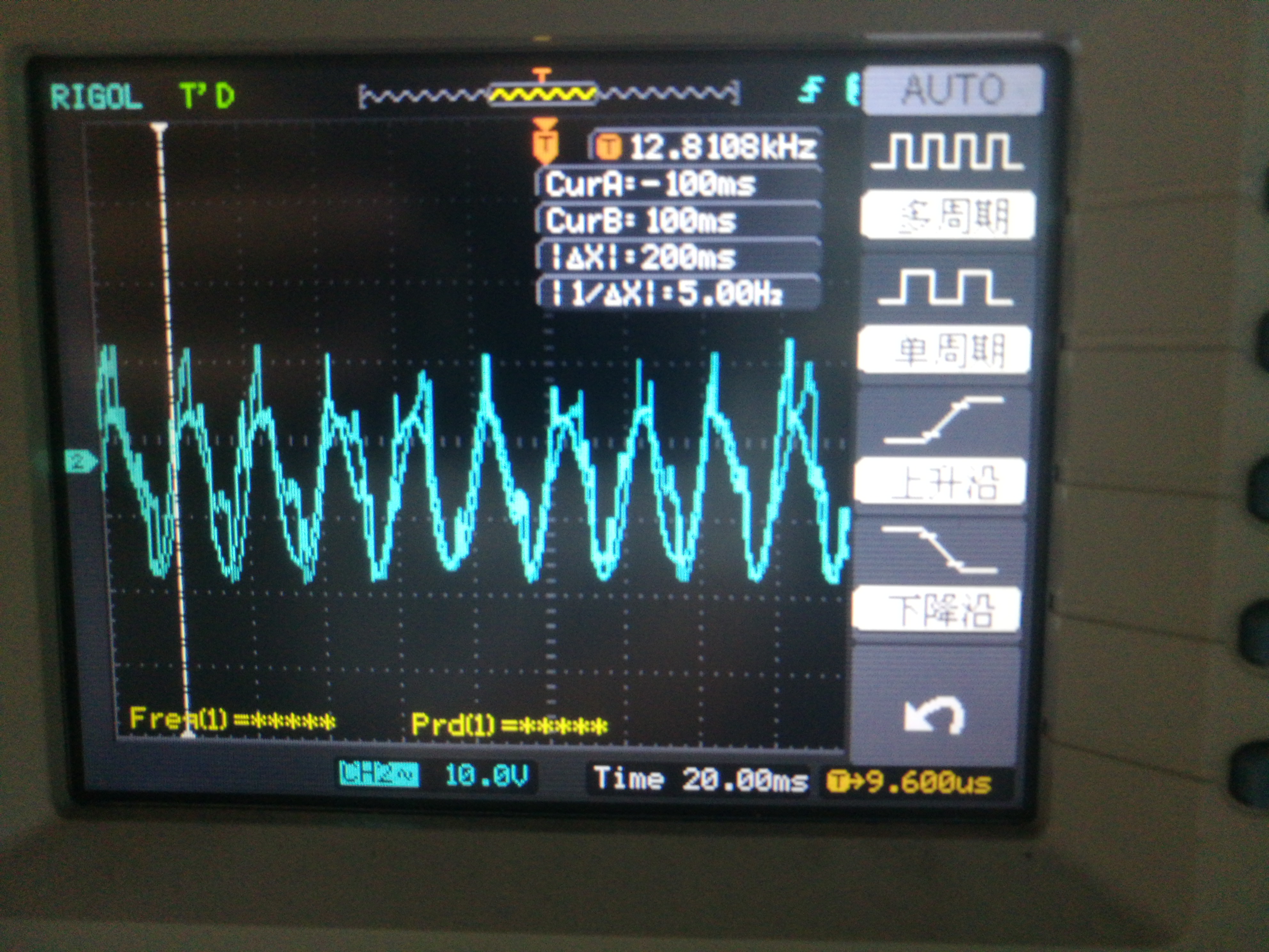

你上传的是开关节点的波形么,就是电感和二极管相连的地方,正常应该是方波,你这样电流并没有正常工作

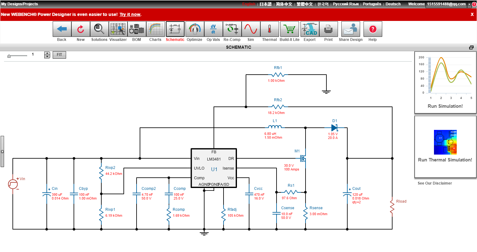

还有你的实际电路参数是和你之前上传的WEBENCH原理图一致么?看你的layout好像输出电容不一样
还有你的Rsense滤波电路不建议通过过孔方式连接
