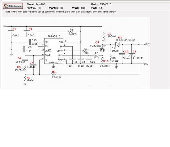

Lz最近利用TPS40210把24v直流电压转为100v电压,利用TI的SwitcherPro Desktop设计,电路图如上,有几个问题想问问高手们,请问这个电路图靠谱否?图中C1的OPEN是啥意思?c2的2x10uF是20uF的意思吗还是两个c2呢?另TPS40210下有PWRPAD是啥引脚?引脚图上好像没有这个引脚。。
你好,
SwitcherPro 软件的设计结果在设计及调试时都可以用来作为参考。
C1的open表示C1可以不接,C2的2×10uF表示并联2个10uF电容,PWRPAD是电源IC用来散热的焊盘,在实际设计中需要和GND焊接。
