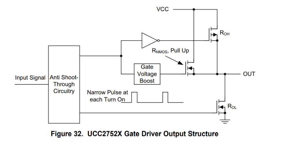

UCC2752XX上写的是输出端上拉结构中,是一个p-mos与n-mos反并联的结构,n-mos的作用是加快p-mos的开通,请问为什么
因为这样可以VCC通过导通的NMOS给PMOS的米勒平台快速充电,以实现快速开通
