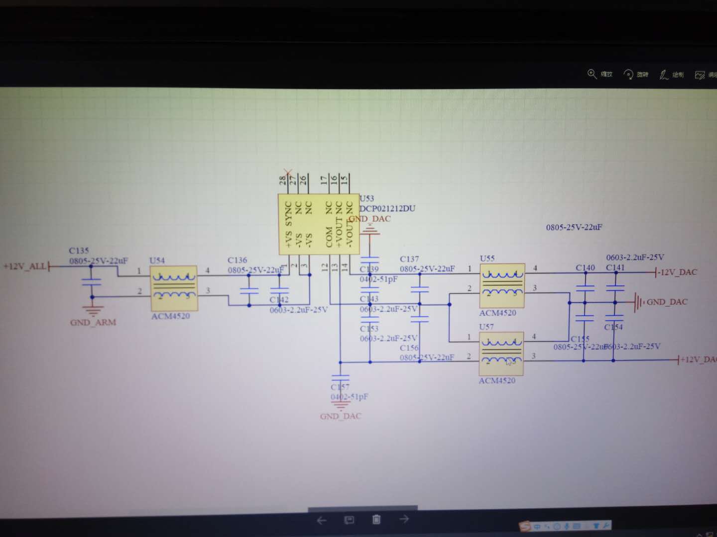

1、用12V电源供电,隔离输出后,空载测量正电压是+25V左右,负电压是-24左右。
2、是5V电源供电,隔离输出后,空载测量正电压是+12V左右,负电压是-12左右。
芯片技术手册上说,12V供电,输出是±12左右!我们好几个芯片测试都是输出±24左右。我们电路是按照ti的手册上的示意图连接的!请各位大神指点!
