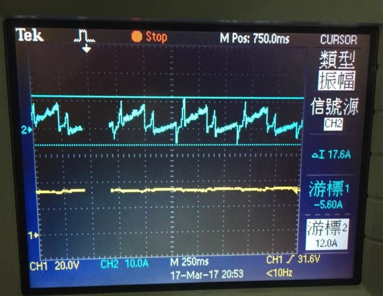

      我们的项目是使用 BQ78350-R1 + bq76930对9节聚合物锂电池进行管理,9节锂电池是串联的。参考的设计基本是bq76930 and bq76940 Evaluation Module,但这个参考设计使用的BQ78350,我想用BQ78350-R1也没问题。
我们使用电池组是给伺服马达供电的,马达那边的驱动电压是24V。
      在调试的时候,如果使用负载模拟(稳定吸收3A电流),做测试,充放电都非常准确。现在问题是当我把负载换成伺服电机后(电机的启动电流为15A左右,平均电流约2A),BQ78350-R1里面的数据就不对了,主要表现是现有电量不变,例如测试前是60%的电量,测试20分钟后还是60%,我用BqStudio(TI官网下载的)软件+EV2400接口板对BQ78350-R1进行观察,发现电量确实不变,放电电流时有时无,平均电流很小只有10~20mA。但是停机后重新开机,就是对BQ78350-R1进行复位后,电池电量从60%变成了40%,就是说电池电量还是被消耗了,但BQ78350-R1却认为电量没变,复位后会重新计算电量。
      我仔细考虑了这个问题,发现bq79630的CC的采样频率貌似只是250ms采样一次,而伺服电机的工作频率比这个高,电机工作的时候会造成电压下冲和过冲,幅度基本都达到4v左右,就是我们给电机供电大概34V,用示波器观察会有30v~38V之间变动,而且频率比较快。我觉得是不是因为bq79630电流采用频率不够,错过了大的放电电流的采样??
      还有一个原因,会不会因为电机造成的过冲电压反过来给电池充电的时候,被bq79630认为是和放电抵消了,就是一次大电流放电后接着又被充电了,会不会因为这个原因?
      期待您的回复,再次感谢您们!谢谢!
     附上一张电机负载的电流图
图一:通道2为电机电流图,最高值约12A,反冲为-5.6A
